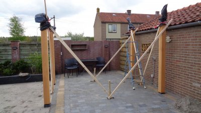

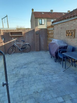

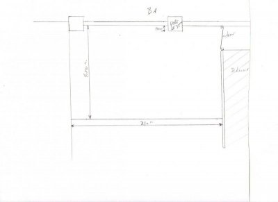

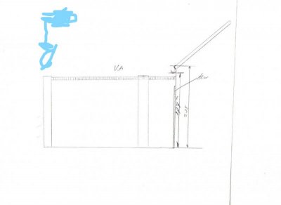

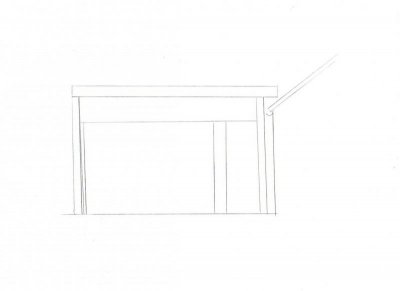

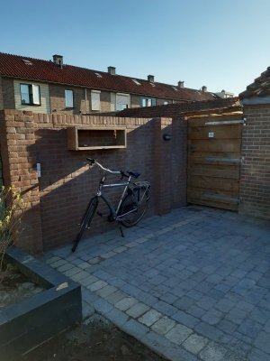

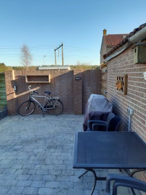

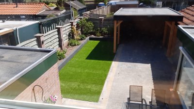

Ik wil achter in mijn tuin een nieuw afdak maken maar heb nog wel enkele vragen
Ik voeg er even een paar foto's bij van de bestaande situatie\
Het is de bedoeling om een plat dak te maken dat tot in de 2e dakpan van de schuur hoog wordt.
Het vorige afdak wat er zat kwam met golfplaatjes net onder de pannen van de schuur en was net altijd iets te laag
Achteraan is het de bedoeling dat de constructie op de muur rust, en tussen muur en voorkant aan beide zijden 2 staanders komen, dus 4 staanders douglas 15×15 en de muur.
Hoe los ik het op de muur op?
Moet ik er eerst een balk als ligger erop leggen en dan op de hoeken 2 staande stukken recht op maken, om aan de goede hoogte te komen en hoe anker ik dit aan de muur?
De muur is enkelsteens en in de rechterhoek achterin kan ik geen staander zetten ivm een deur.
De staanders rechts midden en voor komen vrij van de schuurmuur te staan dit ivm de bestaande dakgoot.
En Hoeveel en wat moet ik allemaal schoren?
Is dit mogelijk zo te realiseren'of denk ik verkeerd en moet ik het helemaal anders aanpakken?
Graag hulp/advies...
Mvr. Gr: Eric
tuoh
Je geeft zelf al een mogelijke oplossing.
Gewoon aan beide zijden 2x 2palen per zijde met een ligger erop waar de dakbalken op komen te liggen.
Nog wat korbelen tussen staanders en liggers en klaar. Je hebt de muur niet nodig als structureel element.
Het kan wel, maar hoeft niet als je toch met in totaal 4 staanders gaat werken.
tuoh
Omdat de dakbalken altijd de kortste afstand moeten overspannen zouden de draagjukken evenwijdig met het schuurtje moeten komen te staan.
Die worden dus 4,5m breed, en steunen op twee staanders per zijde.
De staanders zet je naar binnen, dwz, de staanders worden een 80cm terug gezet te rekenen van het kopeind van de ligger.
Dit geeft een overspanning tussen de twee standers van een 2,9m.
Als je tuinpoort breder is dan deze maat, zet je op die hoek de staander vlak naast de scharnieren van de tuinpoort. Een ligger mag gerust een deel oversteken op de staander.
In elk juk komen telkens twee korbelen, en de dakbalken ter hoogte van de standers krijgen ook korbelen naar de staanders toe ( mag enkel aan één zijde zijn)
Zo staat je afdak stabiel in beide richtingen zonder enige verbinding met de bestaande infrastructuur.
Liggers best 70 x 180mm hoog, en dakbalken minimaal 45 à 60 x 150mm hoog.
Je kan ook opteren om per juk drie staanders te plaatsen, twee op elke hoek en eentje in het midden, maar aan de tuinpoort gaat de ligger altijd moeten oversteken op de staander.

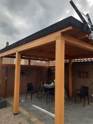

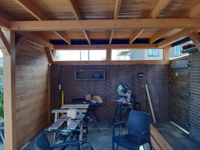

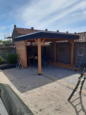

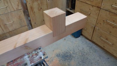

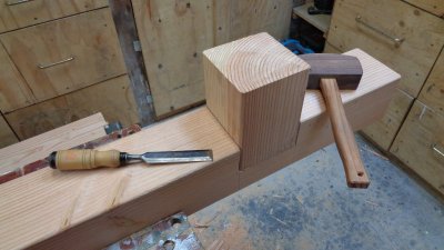

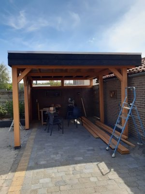

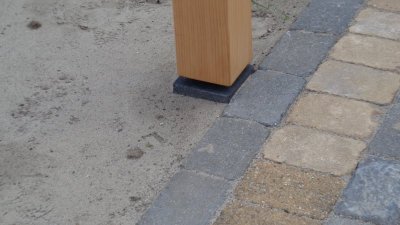

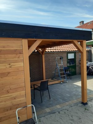

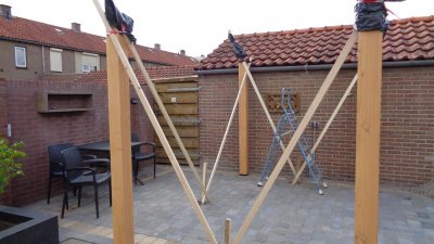

Deze week begonnen met de staanders op maat te maken en de gaten er onderin te boren en de plaatjes erop geschroefd.
Ze staan er inmiddels op!
Ook al 1× in de Lazuur gezet en de koppen even afgeschermd voor te veel regenwater.
Inmiddels ook al begonnen de liggers op maat te maken en in te kepen... Alles met het handje.
Deze zullen eerdaags geplaatst worden.

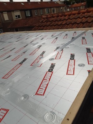

Ik heb nog een vraag over de isolatie: Er blijven zo wie zo 2 zijden los van de overkapping, wel met de mogelijkheid er later 2 glazen schuifwanden er voor te maken.
Op de ringbalken schroef ik de gordingen en daar bovenop komen de douglas halfhoutsrabat delenzodat je van onderen tegen het mooie douglas hout kijkt.
Daar bovenop komen Pir platen, 2 zijdig aluminium, van 3cm dik.
Moet ik daar nog een dampwerende of remmende folie op leggen??
En komt deze dan op de douglas planken(dakbeschot) of boven op de Pir.
Als dakbedekking is gekozen voor EPDM.
Wie weet daar antwoord op?

Dampdichte folie onder de PIR is dan het uitgangspunt. De dampspanning zal uiteindelijk niet hoog zijn in het gebruik maar voor die paar euro aan folie zou ik het risico niet lopen
