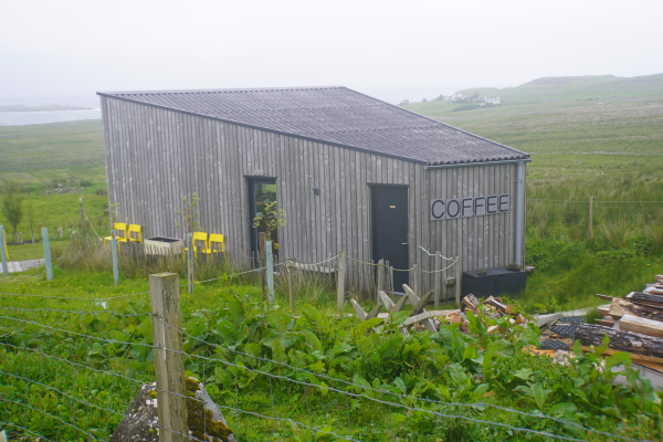

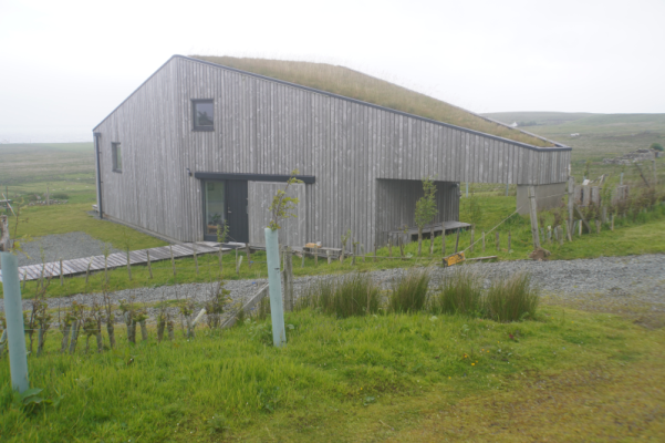

Ik ben tijdens de vakantie verliefd geworden op dit (beschaafde) huis op Skye, Schotland:
Copilot heeft me geholpen door een lijst te geven van architecten op Skye. Daar vond ik het huis al snel. Het is bij de grote verbouwing geweest. Zeer de moeite waard om terug te kijken:
Architect:
Meer info:
Ze hebben lekkere koffie en leuke souvenirs te koop:

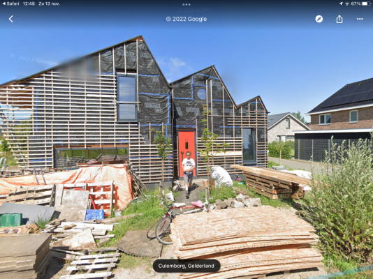

Moeten jullie toch eens bij ons in culemborg komen kijken, of op ecofabriekje.nl kijken, groet jacco

voor de constructie gewoon vuren.
afhankelijk van de afmetingen eventueel samen gesteld.
groen dak met een flink overstek om de gevel droog te houden
en dan ademende gevelbekleding van onbehandeld hout . die redelijk eenvoudig kan worden vernieuwd naar een jaar of 20

Ik vindt het maar een donker hol. Het zou al flink opknappen als je er een zijkant uit zou halen en door wat glas zou vervangen.
Aan de fotos te zien is er met opzet door de fotograaf met het licht gespeeld. Laagstaande zon, beetje heiig buiten, hier en daar een rollo beust een stuk naar beneden getrokken, of de vitrage dicht.
Deze is (nog) niet echt geschikt voor ons klimaat.
Heb je de rest van de fotoos ook bekeken? Zijn allemaal van hetzelfde ding. Geinig wel. Beetje veel van hetzelfde uiteindelijk.

Ja 40 foto's van een donker hol. Ik wordt al depressief van alleen de foto's. Die schuur zou gewoon opknappen, als je de zijgevel aan de waterkant er uit zou halen en er een knappe serre tegen aan zou plakken. En je hebt een hoop hout nodig om zo'n bunker enigszins op temperatuur te krijgen.

Idd, buitenkant shingles yellow cedar, binnen houten afwerking berken multiplex interieurkwaliteit geolied met lijnolie( om vleug/vlam zichtbaar te maken) passiefnorm.
