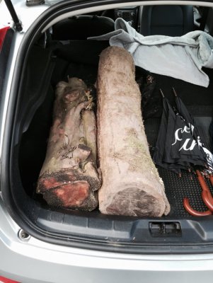

In navolging van de slaapverwekkende zagerij van Fons ook maar een zagerij met 1 klant geopend. Vandaag was ik bij Jurriaan van de houten schalen en in ruil voor de houten balkes voor zijn bureaublad had Jurriaan wat mooie stukken hout voor me liggen.
2 stukken stam, 1 stuk taxus van circa 15/20 Diameter en 70 centimeter lang en 1 stuk van 1 meter gouden regen.

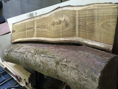

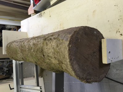

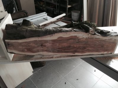

Eerst maar eens een hele simpele slede gemaakt om het hout tegen op te spannen conform de bekende ontwerpen hier en dan maar eens proberen hoe het stamhout zagen op de nieuwe felder 510 zou gaan. Enige ervaring met stamhout zagen was een kersen stam op mijn BASA 5 en daar wil ik liever niet meer aan herinnerd worden.

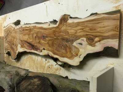

Het linker stammetje is de Taxus:
De stam opgespannen op de Slede met de eerste plak er al af. De mooie tekening is al goed te zien.
De eerste 2 delen gezaagd, je ziet door kleurverschil hoe nat het hout nog is en hoe snel het opdroogt in de warme werkplaats.

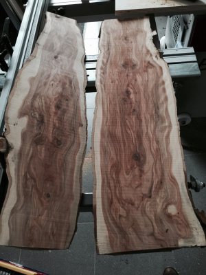

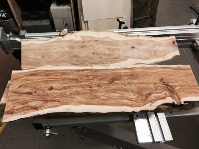

Hier wat meer zicht op het mooie hout:
Nog wat plaatjes van de verzaagde delen.... ben er best tevreden mee.
Nee ben er niet best tevreden mee, het ging gewoon super, de zaag gaat er soepel doorheen, de deeltjes zijn mooi vlak en dus prima geschikt na drogen.
Nu maar hopen dat het goed droogt en niet alle kanten op kromtrekt.
Morgen maar eens kijken wat er uit de gouden regenstam komt.

Dat is een mooi partijtje hout. Daar is vast iets heel moois van te maken. Nu maar hopen dat het drogen niet op huilen uitloopt. Zeg ik uit eigen ervaring. Smeer zo snel mogelijk het kops hout in. Dat scheurt waar je bij staat.

In een warme werkplaats misschien wel, maar taxus is zo ongeveer het meest gemakkelijke hout om te drogen dat ik ken - zelfs blokken van 40 diameter drogen in één stuk zonder barsten in mijn werkplaats.

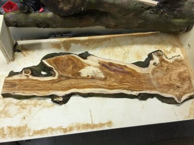

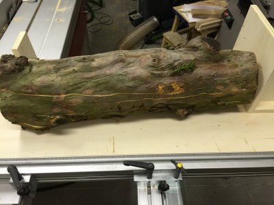

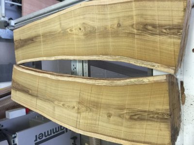

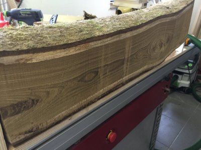

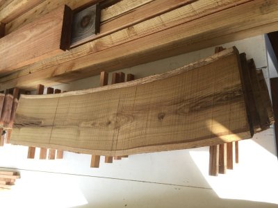

Ok, hier de Gouden regen stam die ik ook van Jurriaan mee mocht nemen voor de Eiken balkjes, ongeveer een 95 centimeter lang en ruim 20 dik.
Hij was moeilijker te zagen als de Taxus stam, af en toe liep het lint wat weg, toch tevreden over de mooie plakken die ik eruit heb kunnen zagen.
En het herzaagde hout in close-up

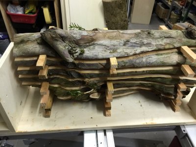

Paar overzichtsfoto's van het stammetje en de gezaagde planken.

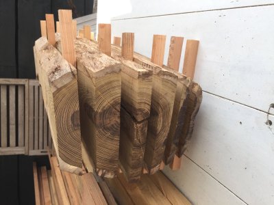

De koppen staan netjes in de verdunde houtlijm en de stammetjes liggen voorlopig even buiten in de wind netjes opgelet te drogen.
Kijken hoe lang het duur voor ik er wat mee kan, zal wel tijdje gaan duren.
