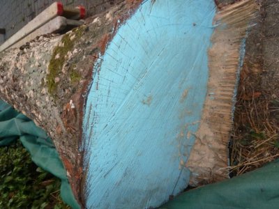

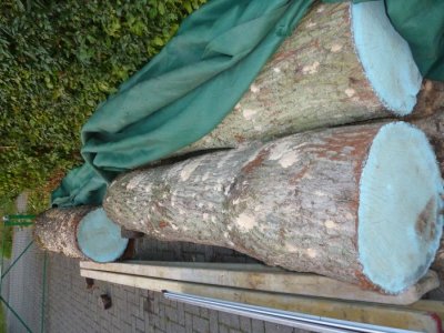

Vandaag hef ik het dekzeil op dat over in het voorjaar gevelde eiken ligt.
En zie allemaal poeder van houtwormen, veronderstel ik.
Op het kopshout zie ik de gaatjes in de spinthoutzone.
Is dit erg schadelijk?
Had ik dit kunnen voorkomen? Ontschorsen? Direct verzagen of kantrechten?
Of moet ik me hier geen zorgen om maken?

Je moet je zeer zeker zorgen maken, dit is geen goed nieuws. Zo snel mogelijk ontschorsen, en het aangetast spint verwijderen, daarna herhaaldelijk behandelen met een fungicide.
De combinatie van warmte, vochtige lucht en afgesloten onder een zeil is een prima kweekbodem voor houtboorders.
Nat hout nooit volledig afdekken, de wind moet er ten allen tijde onder of door kunnen. Hout ook nooit op stam laten drogen maar altijd eerst zagen en dan pas drogen.

Blijkbaar heeft de houtworm al flink toegeslagen. Verdomme toch, stom van mij.
Ik dacht dat een geotextieldoek nog ademend genoeg zou zijn, maar neen dus.
Dat is dus een kostbare vergisising.

Een dekzeil ademend genoeg, eikenhout kan na zagen gerust een jaartje nat in regen en wind liggen vooraleer onder een afdak te leggen om verder te drogen aan de wind.
Je schors zal hierdoor afvallen en het looizuur zal deels uitwateren.
Al doende leert men natuurlijk, heb je de stammen al laten zagen nu?

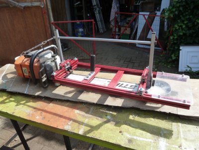

Ik heb mijn eigen zaagmachine gebouwd gedurende de zomer en nu laat mijn Stilh me toch in de steek zekers.
Geen ontsteking meer. Morgen gaat ie voor een controle en van zodra hij terug is begin ik alles te zagen.
Vandaag heb ik de stammen ontschorst en dikke gele maden, 4a5mm dik en een 3a4cm lang zaten in de schors.
En verder zie ik overal gaatjes, waar er vraat te zien was, is het hout zwart geworden.
Nu, als ik de planken zaag is het hout nat en kan ik toch geen bestrijdingsmiddel toepassen, zou ik denken.
Ik ben nu verplicht om de planken niet te dik te zagen, zodat ze sneller drogen om de insecticide dieper te laten in te trekken.
