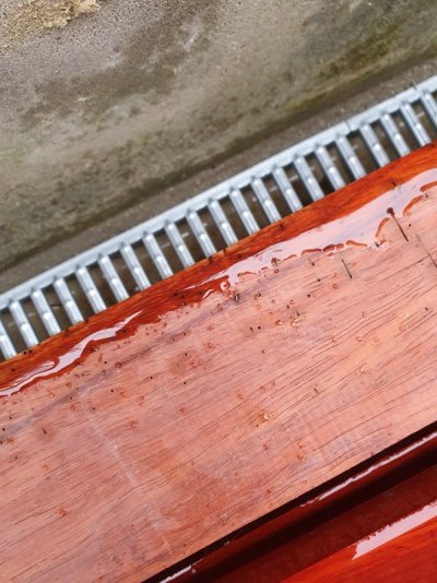

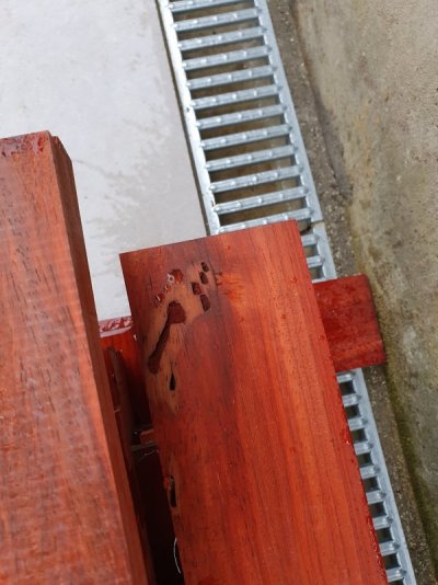

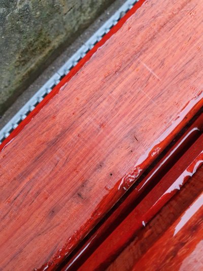

Hoi allemaal,
Enige tijd geleden had ik een super dealtje gedaan, waarbij ik een mooie voorraad padouk had gekocht. Het plan is was om een deel hiervan te gebruiken om mijn bakgoot mee te bekleden, maar aangezien ik niet veel opslag heb bij mij heb ik dit tijdelijk bij mijn ouders opgeslagen. Deze hebben een afgedekte plaats waar ze tuinspullen bewaren en hun brandhout (!).
Nu is het eindelijk tijd om aan de slag te gaan dus ik was gisteren het hout gaan ophalen. Bij het inladen voornamelijk snel gewerkt dus niet echt in detail naar het hout gekeken, maar bij thuiskomst viel de moed me in de schoenen. De meeste lange planken hebben serieuze beschadiging door wat me houtworm lijkt. Sommige hebben een teken van een zeer hongerig exemplaar (gemakkelijk 7-8 mm doorgang). Ookal heb ik bij de aankoop niet elke plank in detail bekeken, toch ben ik vrij zeker dat dit niet aanwezig was toen. Mijn vermoeden is dus dat ik zeer dom ben geweest om deze voorraad naast een stapel brandhout te leggen, duur leergeld voor mij!
Hieronder even wat foto's.
Ik stel me nu de volgende vraag:
- Kan ik het hout dat geen extern teken van houtworm toont, in- of uitgang van 1mm, gewoon veilig gebruiken tegen mijn bakgoot? Zou niet willen dat ik een plaag in mijn dak krijg met alle gevolgen vandien.
- Kan ik nog iets met het geïnfecteerde hout? Moet ik er van uitgaan dat hier eitjes in zitten ofzo? Veilig voor buiten gebruik (bv een trapleuning ofzo)? Best even behandelen
met iets voor gebruik?

Dit lijkt me het werk van een houtboorder voordat de planken bewerkt zijn. Dit zie je wel vaker bij tropische hardhout soorten.
Heb ik ook al gezien bij padouk. Lag er zaagsel (eigenlijk houtworm uitwerpselen) bij het hout?
Volgens mij maakt de aanwezigheid van brandhout weinig uit. Als er voor een houtboorder aantrekkelijk hout is, zal die dat weten vinden. Afstand speelt dan geen rol.

Hey allen,
De houtboorder ken ik niet. Zie op het web dat dit een mot is, ik veronderstel dat het dan ook de larve is die de schade aanricht? Deze schade komt gelukkig weinig voor in mijn voorraad.
Ik denk dat de schade toch bij de houthoop van mijn ouders is gebeurd. Het is namelijk zo dat de planken gestapeld lagen op elkaar, zonder iets er tussen. De schade bevind zich aan planken die bij elkaar lagen. Zo zie ik dus in veel planken gaatjes, die in dit geval niet perse wijzen op uitvlieggaatjes, maar waar de larve gewoon van de ene naar de andere plank gegaan is denk ik.
De ham vraag: Wat te doen? Is het veilig genoeg om de planken zonder visuele schade te installeren tegen een bakgoot? Of toch gewoon alles maar even behandelen met iets?
Zou hier graag de komende dagen aan werken thuis, dus jullie hulp is, zoals altijd, enorm geapprecieerd!
Ik zie bv zo'n product, maar is weer heel prijzig:
Of deze die beter van prijs zijn:
Bedankt!

Meestal zijn die pinholes aangebracht door nathoutboorders toen de boom nog leefde. Eens gekapt en gezaagd lijkt me de kans zeer klein dat hier ter plaatse ongedierte in padoek gaat vreten als er brandhout in de buurt ligt. Het spint misschien wel, maar geen kernhout.

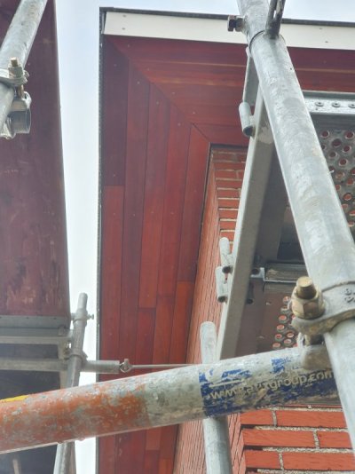

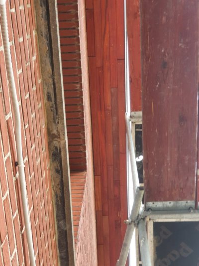

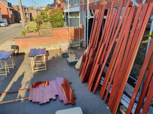

Hallo,
Ik heb het er intussen op gewaagd:
10 liter Perfacs verspreid op ongeveer 30m² voor en achter:
En begonnen met de installatie:
Hopen dat ze nu niet in mijn dak kruipen :)
Bedankt allemaal!

Als de steiger er toch staat, kan je gelijk je voegwerk bijwerken.
Zou inderdaad een goed moment zijn, maar de stelling staat er eigenlijk voor het huis te isoleren en met crepi/pleister af te werken. Daarom dat ik direct even gebruik had gemaakt om de bestaande bekleding in ABS te vervangen door iets hedendaagser.
