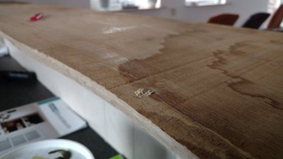

Beste Woodworkers,
Ik heb in (volgens mij) 1 schaaldeel van de 4 last van actieve houtworm :eek:, er ligt namelijk boormeel op (en onder) de plank. Ze hebben 4 jaar droog in een loods gelegen, en nu binnen in huis.
Het schaaldeel met houtworm ligt inmiddels een maandje in huis, in de woonkamer (beton huis) met CV verwarming.
De andere schaaldelen liggen nu ook in de woonkamer erbij om te zien of daar ook boormeel uit komt vallen.
1) Is het risico vol om naast die andere te leggen??
Ik heb er gisteren een larve uit gesneden, deze was een 2/3mm dunne witte larve die +-10/12mm lang was met een bruinkleurig kopje.
2) Hoe kan ik dit nu het beste aanpakken? Want ik wil daarbij de schaaldelen met de PU lak Skylt aflakken.
- Vergassen in een ruimte? Bedrijf van Meijel rekent hier flinke bedragen voor, is complext geworden ivm regelgeving. Ze spreken over 1000+ euro's.
- Invriezen? via
http://ongediertevrijdoorvriezen.nl/prijzen/ kom ik op +- 100 euro voor een paar planken en is minstens 4x150km (heen/terug brengen + heen/terug ophalen) rijden.
- Zelf behandelen met Tenco? (is het dan daarna nog te lakken?) of beter Petroleum?
- Of komen die beestjes niet door de PU Skylt lak heen en gaan ze dan dood/blijven eten?? :D dat zou ideaal zijn!

Ik heb afgelopen weekend een anti-houtworm middel van de Hornbach erop gespoten. (geen Tenco/HG, ben de naam even kwijt, witte fles 1 Liter iets van 12,95)
EDIT: Perfacs Houtwormmiddel is de naam, van Denka. ( https://static.karwei.nl/mam/celum/...711575290452_1_33546_tif_picture_Fullsize.jpg )
Daarna gelijk in 2 vuilniszakken gestopt en dicht geplakt, nu stond dit niet op de verpakking maar ik denk dat ik het een weekje laat liggen om daarna uit te dampen.
Zou dat nog veel kwaad kunnen?
smitjr
31 aug 2016
13
Update, het hout is na 14 dagen eruit gehaald. Het lijkt een heeeeel licht tintje donkerder, maar verder niets spannends.
Het schaaldeel ligt weer binnen inmiddels (alweer een maand), en geen nieuw boormeel meer.
