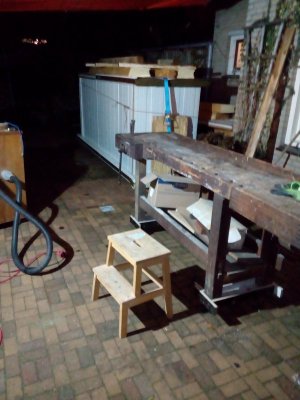

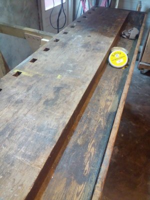

Beste,

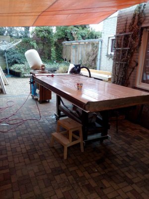

Wij hebben de meubelmakers werkbank van de grootvader en de vader van mijn vrouw gekregen.
2 generaties hebben aan de bank gewerkt, alleen de laatste 20 jaar heeft deze in een garage gestaan en is het slachtoffer geworden van de houtworm.
Nu is hij in ons bezit en moet het een ontbijt bar/werkeiland worden.
Om de houtworm te bestrijden wil ik geen vergif of gas gebruiken omdat we eraan gaan zitten eten en ook moet de gebruikssporen zichtbaar blijven.
Na wat zoeken op internet kwam ik uit op verwarmen.
Ik heb besloten om dit zelf te gaan doen,waarom? Gewoon omdat het kan, en kennis opdoen.
Het vliegje de larve en de eitjes sterven af bij een temp van 48-50 gr C maar voor de zekerheid opwarmen tot 55-60gr en de temp moet tot in de kern komen.
voor de werkbank betekend dit ongeveer 6-8 uur op tempratuur blijven.
Tevens moet de luchtvochtigheid zo rond de 60% gehouden worden.

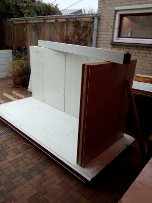

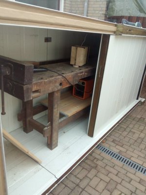

Op dit moment heb ik e,e,a provisorisch in elkaar gezet om te zien of ik de temp ga halen.
De resultaaten zijn bemoedigend, nu is het wachten op wat warmer weer zodat ik niet te hard hoef te stoken.
Als verwarming heb ik een ventilator kacheltje welke ik op 650watt laat draaien.
In de bij gevoegde foto's de provisorische opstelling en test.IMG_20170221_143101.jpgIMG_20170221_173040.jpgIMG_20170221_202210.jpgIMG_20170222_130424.jpgIMG_20170222_161235.jpg

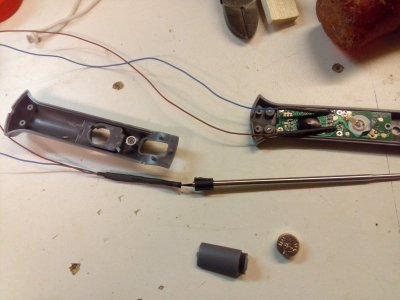

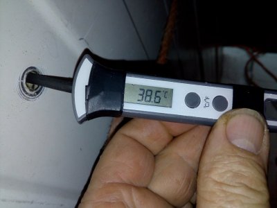

Het werk is gedaan, ik heb de werkbank tot zo'n 50 graden opgewarmd.
De werkbank heeft ongeveer een uur of 3 met een kern temp van 50 graden in de box gestaan.
het hele proces heeft ongeveer 10 uur in beslag genomen.IMG_20170314_172238.jpgIMG_20170324_091001.jpg
Op de werkbank staat een blok, deze vertegenwoordigt het dikste gedeelte van de werkbank, hier in zit een thermometer waarmee ik de kern temp heb gemeten.
De lucht vochtigheid heb ik dmv toevoegen van stoom mbv een behang afstomer op de juiste hoogte gehouden.
Nu de werkbank in poetsen met blanke meubel was om alle gaatjes af te sluiten.
De tijd zal het leren of het gefunctioneerd heeft.
Nadat ik gestopt was met verwarmen was de tem in de box na een nacht nog steeds 25 graden terwijl het buiten maar 6 a 7 graden was de bank was nog 35 graden in de kern.
Dus het spul isoleert bijzonder goed.
