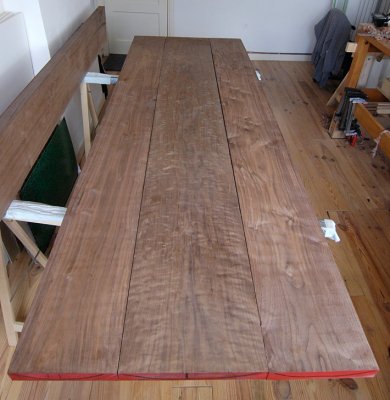

Mooie ruwe noten 2 duims planken vlak en op dikte geschaafd. Bijna klaar voor verlijmen. Zijkanten worden nog netjes passend geschaafd. Nu nog de keuze voor de volgorde......het bekende techniek/esthetiek dilemma. De planken zijn nu 45mm dik, dosse, kurkdroog. Het wordt voor een blad zonder regels.
Die grote middelste plank is 36cm breed en echt een fantastische plank: spiegelt in de breedte en lengte, mooie tekening, donker en heel veel kleine warrige stukjes...die wil ik eigenlijk niet verzagen! Dan kunnen er twee planken naast om tot 90cm te komen. Echter als ik de "om en om" regel toepas komt de spintkant van die twee naastgelegen planken boven en dat ziet er echt niet uit naast die donkere middelste plank. FOTO 1
1:

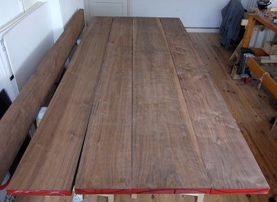

- 3 "lachende" planken naast elkaar, zou dat riskant zijn, ivb met schotelen over de volle breedte? Wel de mooiste samenstelling.....FOTO 2

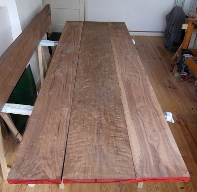

- toch die breede plank verzagen en omdraaien en zo met 3 andere gelijke delen om en om 90cm halen? (dat lukt nl zonder spint in het zicht). Daar gaat dan die mooie brede plank....... FOTO 3

Als de planken goed droog zijn kun je ze wel aan elkaar lijmen als op foto 2
Als je het blad straks rondom goed in de lak of de olie zet en het blad in een droge ruimte toepast zal het hout niet zo veel meer werken.
Als het blad wel een klein beetje werkt (krimpt) zal de bovenkant een kleinbeetje rond trekken,en bij zwellen wat hol trekken.
Omdat je geen regels gebruikt zal dit niet tot scheurvorming leiden.

Echter optie 3, met 4 gelijk brede delen die samen 90cm maken, om en om, lijkt me toch het veiligst. Ik neig steeds meer naar die keuze....

De optie van foto 2 zou ik niet aandurven. Maar mogelijk kan het wel, hangt ook samen met de vochtigheid van het hout t.o.v. de ruimte waarin hij komt te staan.
Wat voor effect wil je bereiken. Een zo perfect mogelijk strak blad? Dan is een aantal smallere stroken waarschijnlijk de beste optie.
Persoonlijk mag ik graag wat meer tekening zien en heb ook wat minder problemen met spint. Daardoor krijgt het naar mijn mening toch wat meer binding met zijn oorsprong...de natuur.:)
Maar ik kan me wel voorstellen dat foto 1 wat minder mooi is. Foto 3 ziet er goed uit.

@gandel69 idd een zo strak mogelijk blad met een mooie dosse tekening, zonder spint!. Het wordt optie 3, en ik ga de breede plank ontspinten :) helaas voor deze mooie brede plank, maar ik denk dat configuratie 3 de meest stabiele is voor mijn blad :) Wordt (ooit) vervolgd....haha
