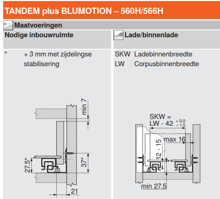

Ik heb mij voorgenomen om een bureau inclusief lades volledig van solide hout te maken, gewoon... omdat het kan en me een goede leerervaring lijkt.
Nu wil ik ladegeleiders van Blum gebruiken, omdat ik deze in het verleden al vaker heb gebruikt en ze eigenlijk wel fijn vindt. De vorige keer had ik inliggende lades gemaakt en daarna een vals front erop geschroefd, simpel en effectief. Maar in dit geval wil ik de frontjes onderdeel maken van de inliggende lades zelf. De uitdaging hier zit het in het feit dat de ladezijkanten maximaal 16mm breed zijn, maar dat de maatvoering aangeeft dat de binnenzijde van de lade 21mm van de zijkant van de corpus af moet zitten. Zie onderstaande 16 in de rechterzijde en 21 in de linkerzijde van het plaatje. In andere woorden, een kier van 5mm aan elke zijde en dat vind ik net teveel.
Hier mijn vraag: welke houtverbinding zouden jullie aanraden om de front te verbinden met de zijkanten wetende dat deze ongeveer 3 mm van de rand af moet zitten?

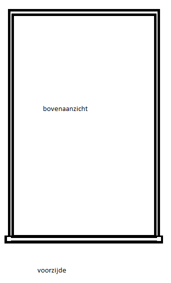

Je kan ook langs weerszijden van het ladefront een sponning frezen/zagen en hierin de ladezijkanten lijmen. je kan deze verbinding dan eventueel verder versterken dmv deuvels (die je dan vanaf de buitenkant in het ladefront lijmt).

Of een verdekte zwaluwstaart.

Ik denk dat - gezien de dikte van het hout en de plaatsing aan de zijde - veelal op lijm aan moet gaan komen, mogelijk met deuvel/lamello om er iets meer lijmoppervlak aan te geven. Mits ik het bij hout wil houden in de verbinding.
