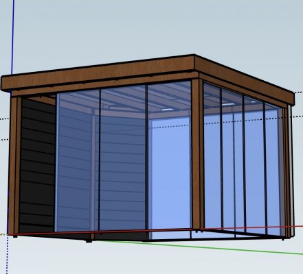

Waarom? We willen er een dakje opmaken en gaan glazen tussenwanden plaatsen om het geheel af te sluiten. Om dit te realiseren zullen we de pergola wat moeten aanpassen.

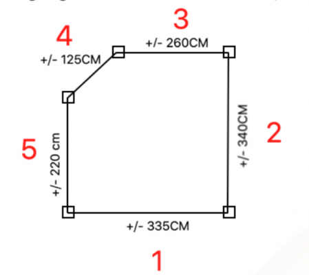

We gaan een additionele paal plaatsen, hierdoor ontstaat zijde 4. Dit omdat we momenteel een stukje boven de grond van de buurman blijken te hangen (in goed overleg met de buren).

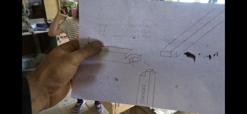

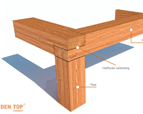

Persoonlijk denk ik dat dit de beste verbinding is voor deze constructie:
Ik kan hier helaas niet goed additionele informatie over vinden met duidelijkere tekeningen (dit plaatje komt uit een youtube filmpje). Klopt mijn aanname dat dit voor mijn situatie een deugelijke verbinding is? Zo ja, hebben jullie wellicht duidelijkere informatie over deze houtverbinding?

  • Vraag 2: Aanvullend nog wat tips gevraagd inzake zijde 4: Daar komt een balk schuin op de staanders te liggen. Hoe laat ik dit netjes aansluiten (zijde 4 en 5 worden opgevuld met zwarte potdeksels)

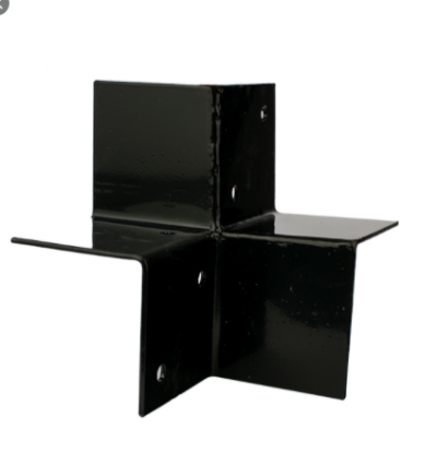

  • edit:// Vraag 3: Ik bedenk me plots nog een oplossing, de wovar verbindingselementen kan ik wellicht ook in de nieuwe situatie gebruiken
Het betreft deze steunen, dan zou ik de palen een paar milimeter moeten invrezen en daar het verbindingselement "verzonden" in plaatsen, wellicht is dit de sterkste oplossing daar ik hiervoor de balken niet hoef in te zagen en de maximale sterkte van de balken kan benutten?
wat ik bij de start lees, dient voor mij alle aandacht te krijgen: glazen tussenwanden !?
die zorgen voor behaaglijke warmte wanneer de zon in koude tijden schijnt
het zijn wanden van ongeveer 300 cm breed bij 200 cm hoog
hoe hard waait de wind daar ?

Dat is niet de meest handige halfhoutverbinding. Kijk in dit topic voor de oplossingen:
joostgroot
21 mei 2014
21
Dank voor je reactie, ik had de pdf inderdaad gezien. Is dat een betere oplossing dan het lichtelijk invrezen van de huidige steunen?

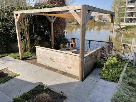

Ik zou het gewoon simpel houden dus paal plaatsen en de liggers in (vals)verstek er op bevestigen.

ik doel op de kracht van de wind die op de glazen wanden én de pergola gaat komen
Het plekje is behoorlijk beschut, de enige kant waar de wind vrij spel heeft ligt op een meter of 20 een eilandje met bebossing.
Kan ik evengoed een bepaalde verbinding/constructie toepassen om hier toch een beetje op in te spelen?
Simpel beviel me wel, idd voor verstek verbinding gekozen. Ik zet deze dan beiden van boven in de ligger de staander vast en daarnaast de liggers nog dwars aan elkaar. Daar wil ik dan overigens ook nog een d4 houtlijm tussen stoppen. Voegt dit wat toe? Beiden schroef ik met flenskopschroeven van respectievelijk 12 en 16 centimeter.
dit is hem geworden:

Je bedoeld witte houtlijm dit voegt niks toe (veel kopshout) je kan beter een transparante Hybriseal 2ps gebruiken deze blijft flexibel en minder last van inwateren
