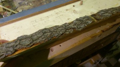

Hoi Forum,
ik heb ook eens een houtsoort vraag!
klein stammetje, grove bast, na splijten ruikt het soort van "fris lavendel(?)/zeep-achtig"
Iemadn een idee wat het is? Denk niet aan iets speciaals hoor, het komt uit de buurt.
Na splijten heeft m'n hout hok wel een week heerlijk geroken.
Robert

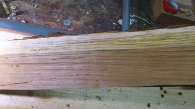

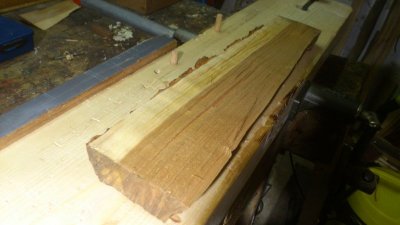

He martijn.
Echt waar?? Stoer.
Ik ging uit van een of ander naaldhout (geen idee waarom eigenlijk) ik had gewoon niet zon hoge verwachtingen:eek:.
Vanmiddag bewapend met de no5 dit stuk in submissie gebracht en geript (met de hand jawel), het was zeker geen naaldhout.
De geur, lavendel, is niet egt lavendel, het ruikt wat zurig maar lang niet zoals verse eik, zoetig fris, maar niet zo grasachtig zoet als esdoorn. Volgen jullie nog?

Hoi Woodworker, de kleuren vertekenen toch een beetje. Het kernhout is zalm rose, rood bruinig, afhankelijk of het vers geschaafd is of langer aan licht blootgesteld. Walnoot, zoals ik het ken, is echt bruin.
Ik denk Kersen hout, reuk is amandel.
Hoi Leo, ik dacht amandel... die is gek, maar mijn neus nog ens in de krullen gestoken en ja dat zou best eens kunnen. Volgende keer als ik amandelen koop zal ik echt vergelijken, als ik dan nog krullen heb (of kan maken).
Heeft kers altijd zo'n flinke rand spint? Ik heb ooit enkele pollepels uit japanse kers gemaakt, en daar zat geen zichtbaar saphout aan, dat was wel een tak overigens.
Groet Robert

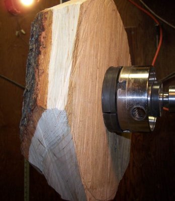

Robert de reuk komt van cyanide producerend material dat in Cherry en andere planten aanwezig is, en ook in Amandel what meeste mensen kunnen ruiken, je kunt dit wel op het net vinden als je dat wilt, en ja dat is dus vergif, sommige amandels hebben dit in grotere hoeveelheid, ook kersen takken bladeren etc.
Ja Kersen heeft lighter sapwood, hier een foto van een stuk kersen dat Ik opgespannen heb, je kunt dus goed het saphout zien.
