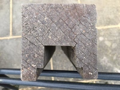

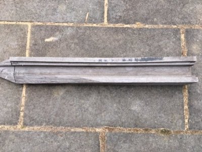

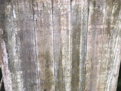

Dit lijkt mij geen chocoladebruin.
Ook de balk die uitgefreesd de delen samen houden is grijs.
