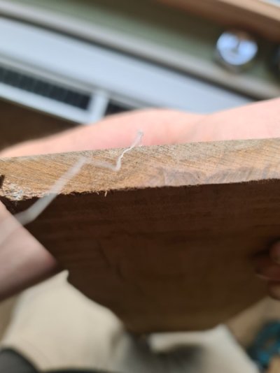

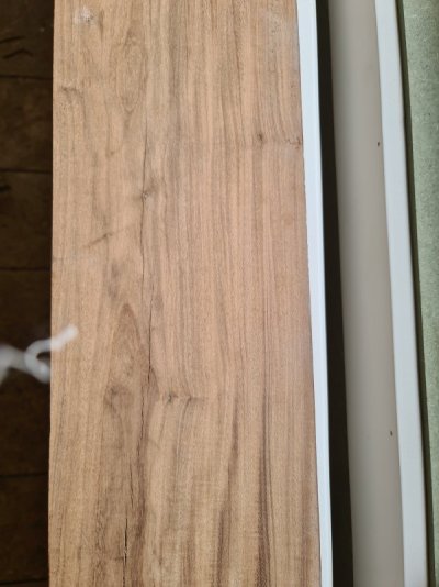

Ik ben voor een werk bezig massieve parket aan het uitbreken om die te herschaven en terug te plaatsen op osb ondergrond :)
De houtsoort zelf is mij echter onbekend, heb al mijn houtstalen collectie overlopen maar niets die erop lijkt.
Het heeft kleur van teak maar een andere kenmerkende geur, knetterhard en ook wat kruisdraad ( tropisch hout )
De vorige eigenaar wist met te vertellen dat dit in 1978 van oude planken treinwagons kwam.
Enkele planken zijn gebarsten en zal dus wat moeten bijkopen.
Waar kan ik laten een houtstaal determineren en wat zou dat kosten?
Ikzelf ben van België.
Alvast bedankt

Met enige vertraging enkele foto's gemaakt, hopelijk kan dit helpen

Treinwagons - dat is vaak Frans eiken. De plaatjes zijn qua figuratie te extreem om te kunnen zeggen of het eiken is, denk ik.
NB Knetterhard: veel houtsoorten worden veel harder dan origineel na een tijd. Als dit bijna 40 jaar oud is, kan dat ermee te maken hebben.
