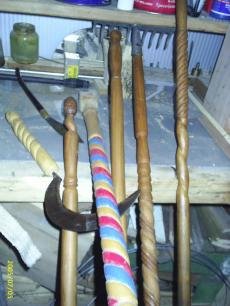

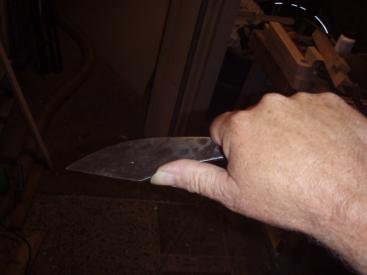

Hierbij wat gereedschap wat ik besneden heb. Ertussen zie je mijn mes achter de sikkel wat dik is van achteren en het handvat is zo gemaakt dat het om mijn arm gaat. Hierdoor kan ik nog meer druk zetten en is stabieler.
