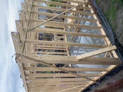

ik ben een schuur aan het bouwen en de muren staan en ben begonnen met het dak.
nu vallen er wat buitjes momenteel. In hoeverre kan kwaad dat er een bak water op het onbeschermde hout komt?
de foto wordt door de site gedraaid. Staat goed op mijn telefoon, maar gelukkig niet heel belangrijk voor deze vraag ;-)

Er zijn heel veel constructies waar tijdens de bouw wel eens een buitje overheen gaat, totaal geen probleem (bij vurenhout zoals dit). Zolang het maar kan drogen naderhand en het geen jaar duurt. Wel van belang dat voordat je constructies gaat opsluiten (bijvoorbeeld met isolatie en/of folies) dat het dan vantevoren goed droog is zodat je niet onbedoeld water opsluit in de constructie.

Had nog nooit een bouwplaats gezien overdekt met party-tenten, dus had ik al wel verwacht dat het niet zo kwaad kon! 😀 thanks!
Binnenkort ga ik eerst het dak doen. OSB op het dak ga ik wel direct beschermen met een bouwfolie. Deze laat ik liggen zodat er geen buitjes op m’n OSB komen. Daarna ga ik het dak ook verder afwerken (PIR en dan EPDM).
in de tussentijd zullen de muren nog weinig regen zien maar is het van de zijkant nog wel mooi open voor wind om te drogen!

Het is dan dus vooral belangrijk dat je zorgt dat er tussen de bouwfolie en de EPDM geen vocht wordt opgesloten. En ik weet niet hoe je wanden opgebouwd worden maar als je daar gaat isoleren moet je ook proberen om nergens vocht op te sluiten. Dan moet het allemaal goedkomen :)

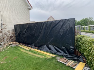

Adviezen ten harte genomen! Afgelopen Weekend OSB er op gelegd en zojuist landbouwfolie er overheen gelegd.
nu kan ik rustig het dak verder afmaken. Het folie op het dak laat ik liggen en dienen als dampscherm.
Zodra het dak helemaal waterdicht is, met EPFM en al, haal ik de zijkanten er weer af. Hier komt dan uiteraard een damp open folie.
Al het hout wat ik nog heb ligt ondertussen al in de schuur. Daar gebeurt niks meer mee dus! 😀
