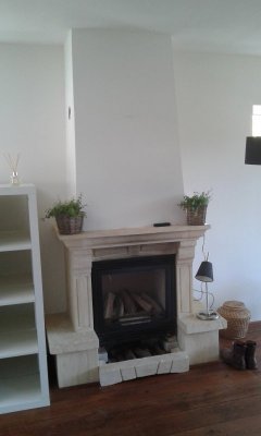

Hallo allemaal,
Wij zijn bezig met het plannen van de verbouwing van het huis dat we hebben gekocht. De raad van bestuurd kwam met een prachtige afbeelding en stelde: "Wil je dat voor me maken?". Ik kon natuurlijk geen nee meer zeggen ;).
De afbeelding die ze me liet zien:
Nu heb ik twee vragen. De eerste vraag is over het hout en de beestjes. Hoe zorg ik ervoor dat het hout dat ik naast de haard opstapel zoals op de foto, vrij is van boktor en ander ongedierte? Het huis heeft een houten balklaag en ook de vloer, meubels etc zijn van hout. Mijn grootste angst is dat ik van die rotzakken in huis haal op deze manier.
Tweede vraag is er een met betrekking tot de bestaande situatie:
Ik had zelf het idee om middels Metal stud en een brandwerende gipsplaat de rechterzijde van de schouw opnieuw uit te timmeren. Zijn hier bezwaren tegen, of andere adviezen? De kant waar de nis komt voor de blokken wil ik met kalkzandsteenblokken uitvoeren.

Boktor _zou_ geen probleem moeten zijn - de boktorren die zich in haardhout ophouden zijn niet dezelfde als die droog constructiehout in huizen (huisboktor) aantasten - kruisbesmetting is dus niet heel waarschijnlijk (huisboktor komt rechtstreeks je huis binnen). Andere knagers kun je wel op deze manier binnen halen...

Als je de houtsoort van je openhaardhout kunt kiezen, dan zijn er houtsoorten waarin ik nog nooit torretjes gezien heb: robinia en taxus.
Aangezien het niet zo veel hout is, is het misschien de moeite om precies dat hout te kopen.
Anders neemt de kans op beestjes volgens mij gelijk ook al flink af als je de schors er af haalt.

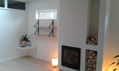

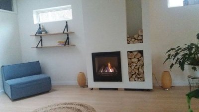

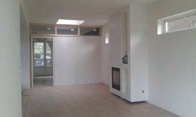

Grappig om dit te zien. Ik heb oktober 2016 mijn woonkamer verbouwd en de situatie vóór en ná lijken akelig veel op de foto's die jij meestuurt.
Onze haard betreft een gashaard: het hout dat ik heb geplaatst is zuiver en alleen ter decoratie. Ik heb daarvoor een aantal zakken hout van de bouwmarkt gekocht. Dit was al goed droog en - voorzover ik kon zien - vrij van beestjes. Ik zou me daar niet teveel zorgen om maken...
Vóór...
...tijdens...
...en ná... (op wat afwerk-details na dan...:cool: )

Heel cool, kun je wat meer vertellen hoe je het precies hebt gedaan? Welke materialen heb je toegepast? Ziet er heel gaf uit zo!
Zie nu pas je reactie... :eek:

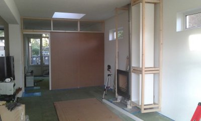

Ik heb na afronden van het nodige sloopwerk een frame gemaakt van SLS van 44 x 44.
In het frame heb ik van rest-materiaal gemelamineerd spaanplaat een tweetal kasten voor de houtopslag geplaatst.
Het geheel heb ik vervolgens bekleed met MDF panelen die vervolgens met MDF-grondeer wit zijn gemaakt en daar overheen twee lagen Latex muurverf.
In verband met hitte-bestendigheid heb ik voor onze gashaard (die is dubbel geisoleerd en steek aan de voorzijde iets uitsteekt vóór de wand...) het nodige onderzoek gedaan: kan het met MDF of toch beter Promatect of vergelijkbaar materiaal gebruiken. De eerlijkheid gebied me te zeggen dat ik lang heb getwijfeld, maar uiteindelijk de gok heb genomen; in mijn situatie gaat het prima met MDF, maar het gebruik van MDF raad ik ten zeerste af bij gebruik van een échte open haard !!!

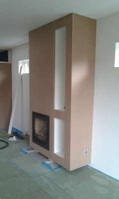

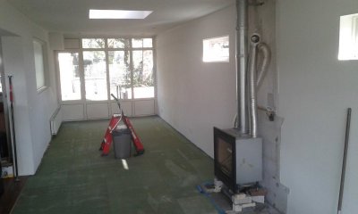

Oh ja, nog even wat foto's an het bouw-proces ter verduidelijking:
Gashaard met aan- en afvoerbuizen goed zichtbaar:
SLS frame met daarin de bakken voor houtopslag
Het geheel bekleed met MDF panelen (raad ik ten zeerste af bij gebruik van een échte open haard !!!)
En het eindresultaat...

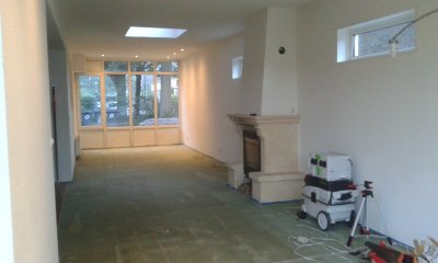

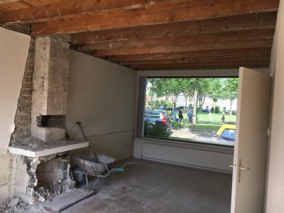

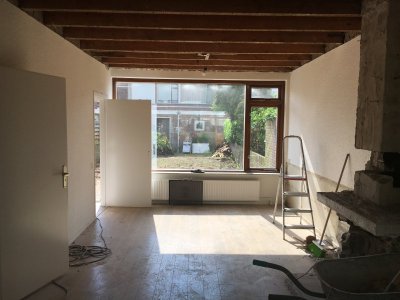

Zo we zijn begonnen met het projectje!
Voor het onderste deel van de schouw moet ik wat zwaarder geschut in gaan zetten, echt een draak om te slopen dat ding. Vroeger bouwde men nog voor de eeuwigheid.
Het rookkanaal laat ik zo ver mogelijk zitten en ga hier een nisbus in zetten. Daaronder komt dan een inbouwhaard te staan. Dit leek mij in dit geval de beste oplossing. To be continued..

Voordat je de hele haard er onderuit slaat wel even controleren of de schoorsteen er niet op rust. Zou vervelend zijn als die opeens naar beneden komt;-)
Die constructie is misschien niet voor niets zo zwaar uitgevoerd. Schoorstenen werden (en worden?) vaak doorgemetseld tot op de fundering!

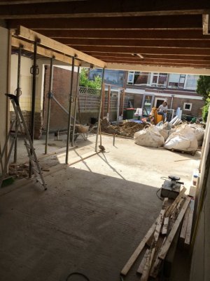

Sorry heren, lees het nu pas! :rolleyes:
De schoorsteen hangt nog hoor haha, ik had hem al tijdelijk opgevangen bij het plafond. Ik moet nog wel een definitieve oplossing maken. Ik zat aan een raveling met een hoeklijn te denken. Er komt een nisbus in de schoorsteen dus ik verwacht weinig hitte op de plek van de raveling.

Vwb de raveling: daar zouden de constructeurs onder ons zich eens over moeten uitspreken. Ik weet dat er in mijn eigen huis een gemetselde boog tussen de balken zit waar de schoorsteen op rust. Hoogstwaarschijnlijk met ankers naar de muur. De begane grond was ooit een poort, vandaar dat de schoorsteen nooit helemaal naar beneden door heeft gelopen.

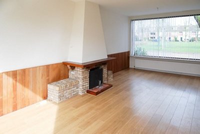

Ondertussen gaat de verbouwing gestaag verder. Tevens heeft de raad van bestuur (mijn vrouw) me weten te overtuigen van een gaskachel in plaats van een houthaard. Dat ik dat hier durf te schrijven, wel vloeken in de kerk zeg haha.
In de toekomst wil ik nog een buitenruimte maken, daar zal dan een houthaard komen om gezellig te stoken. Ik wil dan ook geen houtopslag meer zoals bedacht, dat zou nogal vreemd staan naast een gashaard. Eigenlijk kan dit draadje dus dicht, tenzij jullie nog benieuwd zijn naar de verdere vorderingen haha.
