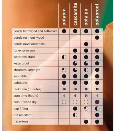

Ik ben zeer tevreden over deze:
'Waterbestendig' betekent meestal D3 (geschikt voor natte ruimtes of buiten onder afdak)
D4 lijm is 'watervast'.
Cascamite is prima geschikt voor buiten, voor toepassingen die niet 'ondergedompeld' zijn. Voor 'ondergedompelde' toepassingen zijn (uit het scala xxx-formaldehyde lijmen) eigenlijk alleen de resorcinol-formaldehyde formuleringen echt geschikt, en in mindere mate een aantal fenol-formaldehyde formuleringen. Ureum-formaldehyde lijmen (zoals cascamite) worden, voor zover ik me goed herinner, wel (nog) beter waterbestendig door toevoeging van melamine aan de harscomponent.
