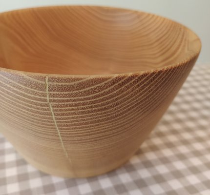

Is "Borma sneldrogende houtkit" (link) geschikt om kleine scheuren in draaiwerk op te vullen? Ik heb dit gemengd met fijn schuurstof en getest op een paar schalen, het ziet er goed uit (zonder scheur uiteraard altijd beter), maar is het hechtend vermogen duurzaam op lange termijn om werking van het hout op te vangen? Of is het beter om ca lijm te gebruiken?

Ik gebruik Frencken CelloCol met houtmeel om scheurtjes op kleur op te vullen. Dat neemt ook olie e.d. op in tegenstelling tot CA lijm of houtlijm. Ik heb geen ervaring met Borma.

Ik werk af met olie dus dat is inderdaad wel een belangerijk argument. Ik heb Borma gekocht omdat die in 500ml beschikbaar was, Cellocol enkel in 1 en 5 liter.
