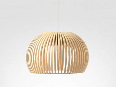

Hallo allemaal,
Ik heb het plan opgevat om een lichtarmatuur te bouwen zoals in het eerste plaatje. Het bestaat eigenlijk uit een ronde houten kern, met daaromheen 60 lamellen.

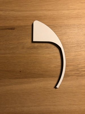

De lamellen wil ik maken op de bovenfrees en het trespa malletje.
Nu vraag ik me af welke houtsoort ik het beste kan gebruiken voor de lamellen; gezien de vorm van de lamellen ontkom ik er niet aan om tegen de draad in te frezen. Ik zoek dus een blanke houtsoort die stabiel is en goed te schaven is, ook tegen de draad in.
Hebben jullie tips voor de houtkeuze?

Ja zoiets. Maar je moet wel bij een serieuze houthandel vragen om een hele mooie kwaliteit. Anders zitten er gaten tussen de lagen.

En massief Berkenhout dan ? Of Lindehout. Ik heb er geen ervaring mee, maar het wordt wel gebruikt voor houtsnijden heb ik gelezen.
Is dat een mogelijkheid? Dat scheelt weer afwerken van de buitenkant.

Waarom ga je frezen, als ik vragen mag? Als je het hout buigt kan je toch een veel stevigere en stabielere constructie maken? Bovendien heb je dan keus uit veel meer houtsoorten.

Ik heb t idee dat ik een constanter resultaat kan behalen door te frezen, aangezien ik er 60 moet maken... :)
Daarnaast heb ik geen ervaring met hout buigen...
