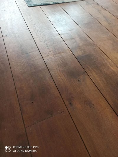

Hallo,
Ik ben nieuw op het forum en dank jullie voor het toevoegen.
Ik wist niet goed waar ik de vraag moest zetten, dus begin hier maar..
Vorig jaar hebben we een oude boerderij gekocht die we opknappen.
In de woonkamer ligt een eiken houten vloer (20 jaar oud) die bij nader inzien waarschijnlijk verkeerd geschuurd is.
De vorige eigenaar vertelde dat hij bij de bouwmarkt een vloerschuurapparaat had gehuurd en sindsdien zitten er overal streep-deukjes, echt overal.
Aanvankelijk valt het niet op, maar zeker als de zon erop staat zie je het wel heel goed.
Ook voelt de vloer niet fijn aan, ruw en hier en daar met doffe plekken.
Mijn vraag is, kan ik dit zelf goedkrijgen met een handschuurmachine? Dit te laten doen door een bedrijf is duur.
Liefst zou ik de oude olielaag eraf hebben en de deuken weg, maar gaat dat lukken en hoe pak ik het aan?
Op de bijgevoegde foto is de situatie te zien.
Ik zou het heel fijn vinden als iemand me advies kan geven.
Vriendelijke groet

Ik denk niet dat je dat met de hand goedkrijgt. Niet dat het niet zou kunnen, maar dan zou je die vraag hier niet stellen, vermoed ik.Los daarvan kan een professional dat veel sneller, en dat heeft ook voordelen. Ik ben dus bang dat je door de zure appel heen moet bijten en er geld aan moet besteden.
De deuken zien er voor mij uit alsof de machine te lang op 1 plek is stilgehouden.

Dit is gedaan met een roterende vloerschuurmachine!
De kunst met zo'n ding is dat je vooral NIET stil moet gaan staan of te veel vooruit moet drukken.
De machine duikt dan voorover en, voila... een prachtige diepe waaier die je tijdens het schuren bijna niet ziet maar daarna na het lakken of olieen met een beetje zon erop des te meer!:oops:
Wil je het weer goed en netjes krijgen dan moet je de hele vloer opnieuw schuren en Olieen of lakken.
Heb je dit zelf nog nooit gedaan en is het de eerste keer, laat het dan doen door een proffesional.
Komt er ook nog bij dat als je hem nu weer schuurt dat dan je groeven of v-naadjes ook kleiner worden, deze zul je dan ook opnieuw moeten frezen of krabben of snijden!
Loop eens bij een parket winkel naar binnen, of laat een parketeur komen voor advies, kost niets en je weet gelijk waar je aan toe bent!

Helemaal eens met de reeds geplaatste berichten. Het is naar mijn mening vakwerk, waarbij ervaring, machines en materialen een grote rol spelen. Ik heb uitstekende ervaring met deze meneer, naast zijn uitstekende SEO heeft hij bij mij een prachtige geschuurde en met Rubio afgewerkte eiken vloer achtergelaten. ~50m2 met 2 personen in een dag. Het is zeker een smak geld, maar je kijkt er dagelijks naar, dus dan zie ik het eerder als investering ;) En een vakman (m/v) mag wat mij betreft ook gewaardeerd worden voor haar/zijn werk.
Ik zou wel proberen uit te meten hoeveel mm plank je ongeveer overhoudt als alles weer vlak zou zijn (diepte van een diepe put meten en die van de nominale plankdikte aftellen). Dat kan misschien kritisch worden als er veel vanaf moet, een vloer heeft nu eenmaal een minimale dikte nodig. En idd bij terugschuren even nadenken over wat je met de vellingrand wil doen, zoals Eric55 al opmerkt.
Als je veel tijd, gelegenheid, geduld en lust op avontuur hebt kun je ook nog overwegen om de hele vloer eruit te pakken en terug te schaven, mits hij zwevend gelegd is of zonder al te veel schade los te krijgen is. Maar volgens mij zie ik op de foto iets wat op dichtgeplamuurde spijkergaten lijkt, dan wordt dat wel twijfelachtig.

De man die bij mij ooit een vloer schuurde (goede vloerenwinkel) vertelde dat tot wel een kwart van zijn werk bestond uit vloeren bijwerken die eerst door iemand zelf waren geschuurd. Het kost je ongeveer 4 a 5 vloeren om met zo'n machine om te leren gaan, vertelde hij. En ja, dat haalt vrijwel geen particulier ooit. Dus ik zou ook zeggen: huur iemand in....

iemand inhuren is ook mijn ervaring. Ik heb het zelf geprobeerd en het liep op een drama uit. Later heeft een expert het gedaan. Het resultaat is van een vakman is iets om jaloers op te zijn. Ik zou geen twijfels hebben om iemand in te huren.

met de handmachine een vloer schuren is geen doen.
je hebt daar een apparaat voor nodig waar je achter kan lopen en je moet daar eerst ervaring mee opdoen voor een goed resultaat.
je vloer zit in de olie en voelt niet fijn schrijf je.
daar kan je nog wel wat aan doen zonder hem opnieuw te schuren
olie kan je bijkleuren en poetsen/boenen/polijsten dan wordt de vloer glad
deuken etc. haal je daar niet me weg maar mischien is hij dan wel meer aceptabel voor jouw
met zo'n machientje zou ik er niet aan beginnen
de oneffenheden zien er te groot uit om daar bv met een excenterschuurmachine tegenaan te gaan
een bandschuurmachine is beter, maar dan zou je een schuurraam moeten gebruiken
mijn eiken vloer van 25 m² heb ik helemaal zelf gelegd + met een woodboy (zou heette die houten jongen) geschuurd & de olie er in gewreven
die jongen is wel loops
druk je te veel op 1 kant, dan gaat ie lopen
het vergt wat oefening, maar na een tijdje kan je hem in de hand houden, en hem in alle richtingen sturen zoals jij het zelf wilt
let wel: strijklicht kent geen genade
Nee, daar is eiken te hard voor.
Dit komt van een parketschuurmachine die te snel is neergezet zonder lopen tijdens het schuren. Of die aangezet is op de vloer en dan pas gaan lopen.
Parketschuurmachine huren| Direct beschikbaar| Boels
Deze strepen krijg je alleen netjes weg door de vloer eerst kruislings met een parketschuurmachine te "strippen" tot hij glad is. Waarbij je de al draaiende machine pas lopend langzaam op het hout zet terwijl je al loopt/beweegt, anders krijg je dus deze strepen. Dat kan met grof schuurpapier, bv korrel 40 of 60 dat gaat snel. Oefenen met bv 120 dan zijn je fouten makkelijk weg te halen.
Maar in principe strip je hem eerst helemaal schoon met 40.
Daarna doe je alle kanten waar je met de parketschuurmachine niet bij kan met een kantenschuurder. Deze moet je wel controleren maar niet op drukken. En ook van grof naar fijner en blijven bewegen met de schuurkop, anders verbrand je hout of krijg je geulen.
Deze gang is meer om te zien waar je de rand moet repareren. Als je eindigt met 60 is dat fijn genoeg.
Kantenschuurmachine huren | Direct beschikbaar | Boels
Als de gleuven uit de vloer zijn ga je met de nerf/plank mee schuren, waarbij je steeds een fijner grid schuurpapier neemt zodat je alle diagonale schuurkrassen verdwijnen en je een glad oppervlak overhoudt.
Na de schuurgang met korrel 60 repareer je de gaten met houtstof en fugenkitt, je maakt een vloeibare houtmassa van hetzelfde hout.
Parkett kitten mit Fugen Kitt (5) - YouTube
Daarna, na droging, schuur je door tot het glad is.
Met eiken is meestal korrel 120 genoeg om te eindigen maar hoe fijner hoe gladder.
Het hoeft niet gezegd dat je ook hierbij pas de schuurband voorzichtig laat zakken op de vloer als je al loopt, anders kan je van voor af aan beginnen. De huidige geulen komen van het starten op de vloer of te hard neerzetten zonder lopen tijdens het met de nerf mee schuren.
Daarna doe je weer alle kanten waar je met de parketschuurmachine niet bij kan met een kantenschuurder. Deze moet je wel controleren maar niet op drukken. En ook van grof naar fijn en blijven bewegen met de schuurkop, anders verbrand je hout of krijg je geulen.
Daarna kan je eventuele plekjes waar je met de kantenschuurder niet bij kan nog wat bijschuren met een handschuurmachientje.
Wil je hem weer oliën dan hoeft niet alle olie helemaal weg te zijn, maar hij moet wel schoon zijn.
Om de vloer te lakken moet alle olie weggeschuurd, dat geldt ook voor als je de vloer een andere kleur wil geven.
Hoe ver/diep je kan schuren en wat voor finish je kan geven hangt (groten)deels af van de dikte van je vloer . Je snapt dat bij vloerdelen je niet tot aan de mes en groef kan schuren, en bij parketdelen is er ook maar een bepaalde dikte toplaag, meestal 4-8 mm. Check die dikte dus goed, schuur je te diep dan krijg je veel extra werk om dat weer er uit te halen.
Dan stofzuigen, stofzuigen en stofzuigen zodat echt alle stof weg is.
Voor het lakken/impregneren/oliën kan je met een swiffer het laatste stof afnemen
Nadat de eerste twee lagen droog zijn (kleurverdieper + lak of olie) schuur je de hele vloer op met een ronde schuurmachine (woodboy) en de kantenschuurmachine met heel fijn schuurpapier (of een schuurpad/olie/was cq schuurgaas/lak voor de woodboy), om de vloer echt glad te krijgen en de opstaande vezels er af.
Deze ronde machine start je wel op de vloer en maakt geen krssen omdat het afwerkschuren is met heel fijn grid of schuurgaas.
Vloerschuurmachine huren | Roterend | Houten vloer opschuren | Boels
Tussen elke laag licht schuren geeft een gladdere vloer.
De ronde machine moet je even in bedwang houden als je hem start anders schiet hij door de kamer. Belangrijkste daarmee is dat je de steel/hendel goed op "iets hoger dan lies-hoogte" zet en je hem tegen je lies zet, anders is hij niet te sturen en neemt hij een loopje met je.
Hilarious: sanding a floor - YouTube
Zorg voor schoenen die niet afgeven met lichte zolen, zwarte strepen moet je er steeds uitschuren.
En kijk genoeg filmpjes op youtube.
Hoe parket of houten vloeren opschuren ? | Huurland - YouTube
Ik ben geen fan van schuurbladen die je op de parketschuurmahine schroeft op de schuurrol, maar meestal krijg je gewoon er een met schuurband de je er over heen schuift. Let daar op.
Let ook op spijkers e.d. die de rubber rol kunnen beschadigen, zo`n rol is reteduur als je hem verkloot. Check hem dan ook als je de machine huurt en maak foto`s van hoe hij er in de winkel uitziet waar de verhuurder bij staat.
Vloeren schuren is geen rocket-science maar kan makkelijk fout gaan als je je niet genoeg inleest.
Het is niet voor niets een vak apart.
Wil je een beetje aankloten dan krijg je de strepen wellicht weg met een kantenschuurder evt gevolgd door een bandschuurmachine. Je moet dan wel "vlakke kuilen" gaan maken en krijgt geen hele vlakke vloer, wel de strepen weg.
Eiken is te hard om dit met een handschuurmachientje te doen.
Succes

Bedankt voor je uitgebreide antwoord! Ik moet het nog eens goed bestuderen en dan besluiten of we het niet beter toch aan een professional overlaten. Nu is er misschien nog iets van te maken en anders verpesten wij hem wellicht nog meer. Ik had geen idee dat het zoveel werk zou zijn!
Maar de vloer op zichzelf is echt mooi en mooi hout. Ik wil deze niet wegdoen.
Blij dat ik de vraag hier heb gesteld en wil jullie allemaal hartelijk danken voor het meedenken en de antwoorden!!

Beste Hout67,
Ook mijn advies zou zijn, begin er niet zelf aan.
Wij hebben het van de zomer ook laten doen, kost je rond de 25/m2. Maar dan is het ook goed gedaan en heb je niet het risico dat je je elke dag ergert aan iets dat je zelf hebt veroorzaakt:)
Huren van de spullen is al een paar honderd euro.

en niet te vergeten dat een professional met alle benodigde apparaten komt (kantenschuurder, parketschuurder) en niet te vergeten een goede stofzuiger !!! Wij hebben onze vloer (Amerikaanse eik) al 2x laten opschuren door een professional en er was geen noemenswaardige stofontwikkeling, ook een voordeel

Hoewel het door een professional natuurlijk sneller gedaan is ben ik van mening dat je een parket ook wel zelf kan schuren. Ik heb dat hier ook gedaan voor 30m2 met een parket-bandschuurmachine. Het belangrijkst is inderdaad dat je nooit stilstaat. Zodra je bang bent dat dat gaat gebeuren til je gewoon snel die band van de vloer.
Het hangt natuurlijk helemaal af van je verwachtingen. Als je een superstrakke vloer verwacht met garantie moet je iemand inhuren maar als je een kamer hebt waarin geleefd mag worden dan kan je dat prima zelf doen. Ik zou er niet te bang voor zijn en het gewoon proberen!

Ja natuurlijk, eerst zelf proberen. Teijgetje heeft het voortreffelijk beschreven! Misschien nog een kleine aanvulling: Als je een parketschuurmachines huurt, huur dan wel een parketbandmachine, dus met eindeloze banden, en heel belangrijk probeer hem bij de verhuurder! niet lopend natuurlijk, maar probeer hoe makkelijk en geleidelijk je de machine kunt laten zakken. Als dat schoksgewijs gaat is de kans op strepen groot. Mochten ze je nog zo'n parketschuurmachine met stroken schuurpapier proberen te verhuren, niet doen! Die stroken zijn er moeiljik glad omheen te krijgen, zodat je heel vaak strepen ziet van de aanzet waard ie vast zit in het schuurwerk.
Waarderingen: Hout67
Hout67
7 dec 2020
Beste Hout67,
Ik neem aan dat alles uit de woonkamer moet. Moeten de plinten er ook af?
Hout67
7 dec 2020
Dat stof lijkt me vreselijk
8.890
2.485
als je het schuren laat doen, dan stel je best aan de kerel(in) de vraag
hoe makkelijk ze van de muur te halen zijn + de risico's, speelt me in die beslissing
in principe moeten ze er af
want ze zijn een eindpunt voor het schuren
tot in de oksel van de plint schuren is altijd moeilijk
+ je hebt het risico dat het schuurapparaat in je plint schuurt
men zet plinten om de niet-perfekte overgang tussen vloer en muur te camoefleren
het is dus best om ze er af te halen
De deklijsten, zou ik er altijd afhalen en nieuwe (laten plaatsen). Ik liep vervolgens tegen het probleem aan dat het schilderwerk dat eerst tot de oude deklijsten liep, nu te hoog eindigde. Geloof me, die mm zie je!!! Bespreek dat even, zodat je een iets dikkere lijst krijgt.
(Hoge) plinten zijn waarschijnlijk gelijmd, bespreek of en hoe je die van de muur moet halen. Als je het stucwerk verknalt ben je verder van huis.
Misschien kun je ze laten zitten en schuurt de parketeur met de hand na.
Hout67
7 dec 2020
De deklijsten, weer wat geleerd, zou ik er altijd afhalen en nieuwe (laten plaatsen). Ik liep er vervolgens tegenaan dat het schilderwerk dat eerst tot de oude deklijsten liep, nu te hoog eindigde. Geloof me die mm zie je!!! Bespreek dat even, zodat je een iets dikkere lijst krijgt.
(Hoge) plinten zijn waarschijnlijk gelijmd, bespreek of en hoe je die van de muur moet halen. Als je je hele stucwerk verknald ben je verder van huis.
Misschien kun je ze laten zitten en schuurt de parketeur de hand na.
Goeie tip! Dank je wel!
