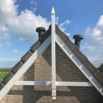

Alle windveren worden van hout dus een goed laksysteem is aan te raden.
