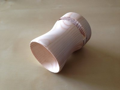

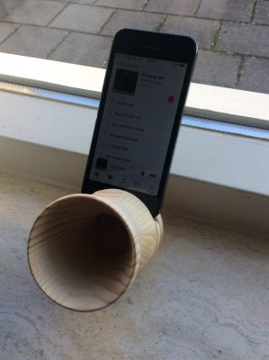

Gisteren van een rest stuk vuren balk 2 stukken afgezaagd plakje eraf gezaagd en glad geschuurd en op elkaar gelijmd anders had ik helemaal niks wat groot genoeg zou zijn.
Vanmorgen is dit probeersel van de draaibank af gekomen.
Ik had niet een beitel die smal genoeg is om die gleuf te maken, hiervoor heb ik een kapotte schroevendraaier misbruikt nadat die de slijpsteen had gezien:eek:
Het hoorntje is eigenlijk net te smal is nu net zo breed als een iPhone5 zodat die er niet mooi in past maar hij werkt wel.
Ik ga er nog wel een keer 1 maken die wat groter wordt en ook ander hout en dan ook wat mooier/netter wordt :cool: leuk voor op het werk :D

erg leuk eenvoudig dingetje, ben wel benieuwd naar het resultaat. Misschien filmpje? :rolleyes:

Geinig ding man, kan meteen je hifi de deur uit. :D
Nu is dit passief maar je hebt van die leuke buizenversterkertjes die behalve de elektronika zo'n beetje volledig uit hout bestaan.
Kan me voorstellen dat dit een hele leuke combi kan zijn.

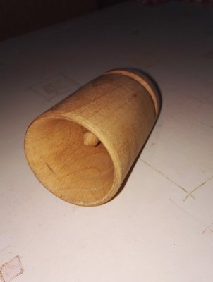

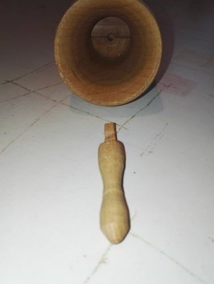

Een paar maanden geleden heb ik er ook één gemaakt.
Waar vooral op gelet moet worden:
1. Gebruik hout met een zo hoog mogelije dichtheid, anders wordt het geluid alleen maar in de versterker opgenomen, en gaat het minder hard naar buiten.
2. In het midden een pennetje helpt zeker voor het geluid
3. De mijne heb ik gebaseerd op die van 'Steven Zhang' op Youtube, zoek dan op 'wooden amplifier', zeker handig om te gebruiken.
P.S. De foto's kon ik nu niet toevoegen, later mss wel.
