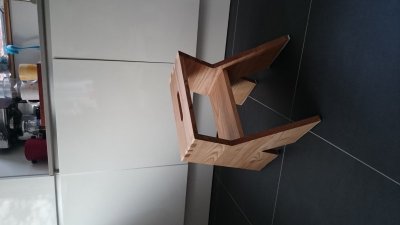

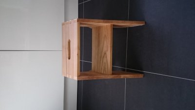

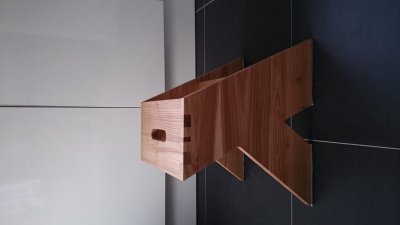

Dag allen,
Het projectje heeft even stil gelegen maar is afgelopen weekend weer uit de kast getoverd en afgemaakt. Dank voor jullie tips en meedenken hieronder het resultaat (let een niet op de witte strook aan de onderzijde dit is een viltstrook).
Heb mijn vriendin er blij mee kunnen maken en het stof op de bovenste kastjes van de keuken heeft ook geen bestaansrecht meer:p

Mooi trapje geworden HT, heb je onderweg nog ook nog wat foto's gemaakt? De trapjes eerder in deze post hebben alle een wat vloeiende vorm, waarom heb jij gekozen voor een wat strakkere vorm? De kleur vind ik ook mooi en warm.

ik sluit me bij touh aan de poten zo in de zwakke richting gebruiken geeft een grote kans op breuk.
bij zijwaartse belasting
tuoh
Waar denk je dan aan André? Een mogelijke breuk door het risico op schranken?
Ik vind het een originele variant qua ontwerp!
Fons
Het is inderdaad een originele vorm en met veel oog voor detail afgewerkt. Maar, bij een functioneel iets moet de praktische bruikbaarheid altijd primeren. Je bent niks met een ongelofelijk mooie stoel als je er niet op kan zitten zonder op de grond te belanden:p
Bovenstaand trapje lijd een beetje aan hetzelfde euvel, door het hout van de wangen liggend te gebruiken worden de eigenschappen van het hout niet optimaal gebruikt. Op deze manier toegepast kan het hout bijna geen zijdelingse belasting aan. Ieder van ons heeft al wel eens staan wiebelen op een trapje om toch ergens bij te kunnen zonder het ding te moeten verplaatsen? Dat word op dit trapje een gevaarlijke onderneming.
Het zou al een pak schelen als de wangen versterkt worden door er een paar latten tegen te schroeven die 90° gedraaid liggen ten opzichte van de liggende nerf. Deze latten gaan dan werken als spalken;)
Mvg,
André

Wederom dank voor alle reacties. Het is een project wat al doende is ontstaan. Ik heb eigenlijk helemaal niet stilgestaan bij de zijwaartse belasting...:p eigenlijk heel logisch. Qua ontwerp; onze smaak is wat richting modern/ design. Ik ben nu met dit soort projectjes wat aan het proberen om binnen onze inrichting houtproducten hun plek in te laten nemen. Wel leuk om op deze manier al doende en van jullie te leren!! Ik ben nu met een lijst voor een spiegel aan de gang waar ik ook met lijnen probeer te spelen.
Wat betreft het trapje moet ik nog eens denken hoe en of ik dit aan kan passen zonder het geheel te verprutsen uiterlijk gezien. En anders wordt het "try before you die" of "try en die" :p
