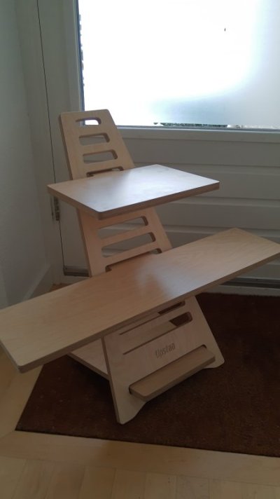

Ik wil ongeveer zoiets gaan maken: houten-sta-bureau-premium-eiken.jpg
Echter wat me opvalt is dat de gaten gewoon recht zijn gefreesd en niet onder de hoek dat de plank komt, waardoor je eigenlijk maar 2 hele dunne drukpunten krijgt op het hout. Zou het niet beter zijn om die gaten meteen in de juiste hoek te frezen, ik verwacht dat door het gewicht dan de laptop of spullen het vast genoeg blijft zitten. Maar zou graag willen weten hoe jullie hier tegenaan kijken.

mochten de gaten onder de hoek van de plank gefreesd zijn, dan zie ik kans dat de plank er uit glijdt
door ze recht te frezen zijn er inderdaad slechts 2 raaklijnen
die zie ik als een soort tanden die zich in de plank zetten

Ik ken dit sta bureau van upstaa, en heb er zelf ook een gekocht. Deze heeft ook rechte hoeken, en dat geeft geen enkel probleem. Ik heb er vervolgens nog 3 zelf gemaakt van beukenhout. Het origineel van Upstaa heb ik hierbij als freesmal gebruikt.

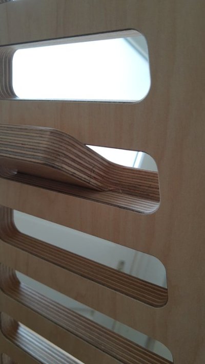

Aha, zojuist even gekeken hoe het zit bij de originele versie, daar is een v-groef gemaakt die min of meer haakt over de hoek van de gleuf van de schuinstaande plank.

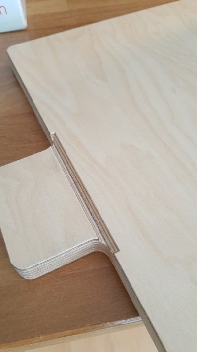

In de plank voor ondersteuning van de plank met gleuven zit een rechthoekige gleuf gefreesd van ca. 2 mm diep en mm breed.
Omdat een paar afbeeldingen meer zegt dan woorden heb ik enkele foto's toegevoegd.
Mocht je meer foto's nodig hebben ter verduidelijking dan hoor ik het van je.
Of als je afmetingen wilt weten.

Dit zijn foto's van het origineel, dus geen idee hoe ze dat gedaan hebben. Ik heb het gewoon rond gelaten aan de uiteinden.
