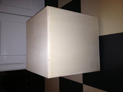

Ik heb er een paar maanden geleden 3 gemaakt van 12 mm populieren multiplex ( er gaan nml. Precies 18 plaatjes van 400x400 uit een plaat van 122x244). Ivm transport bij de karwei laten zagen, van 6 plaatjes ( de tussenvaklende delen) een strookje afgezaagd en gebruikt als randjes om de deksels op zijn plaats te houden.
met domino's aan elkaar gezet ( heb geen domino frees, maar gebruik een zaagblaadje van JSO van 4 mm dik in mijn festool 1010 om groefjes te frezen, je hebt zo nog wat stelmogelijkheden).
Populieren is niet zwaar en de kisten zijn goed te tillen. Ik heb er mini bokwieltjes ond zitten voor het rijden en de kids ( 5 en 7) gebruiken ze ook als krukje om op te zitten.
    38,9 KB · Weergaven: 168

Sorry foto staat gedraaid, weet even niet hoe ik dat moet doen. Op de vloer trouwens een zelf gemaakte houten vloer van panelen 400x400, en een stukje van een zelfgemaakte ensuite kast
