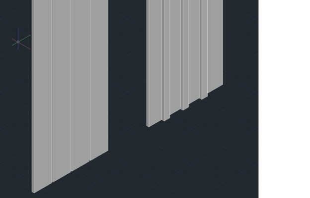

Hoi allemaal,
ik wil graag een houten schuur bouwen om tuingereedschap en fietsen in te stallen. Ik wil hem zo eenvoudig mogelijk opbouwen uit resthout aangevuld met nieuw hout. Ik wil het in vuren doen (want betaalbaar en makkelijk te bewerken) en dan met Zweedse teer en lijnolie lakken. Ik wil de wanden opbouwen uit planken van 18x138mm, waarbij ik het esthetisch mooi zou vinden om tussen de planken, die ik verticaal wil plaatsen, een kleine kier van 5 mm wil aanhouden. Ik zou denken, dat dit ook goed kan zijn voor ventilatie.
Maar ik zie dat schuren meestal wind - en regendicht zijn. Vandaar mijn vraag aan jullie: zou mijn idee leiden tot een verhoogd vochtig binnenklimaat, wat je liever niet wil voor je fietsen en tuingereedschap? Want meestal, als ik bijv. naar schuren kijk, zie ik dat de planken op de kier van een smallere lat voorzien zijn, zodat het hout kan werken, terwijl de planken volledig afgedekt zijn. Zoiets zou ik ook kunnen maken - maar ik zou het esthetisch mooier vinden (en makkelijker) om slechts 1 laag planken aan te brengen met de kier er tussen.
Zelf zou ik denken, dat de luchtvochtigheid in de schuur gelijk is aan die van de buitenlucht, ongeacht of je wel of geen kieren gebruikt, zolang je niet verwarmt. (ik wil niet verwarmen). Slagregen komt er denk ik niet doorheen, maar dat weet ik niet zeker.
Ik ben benieuwd wat jullie zeggen!
Hierbij nog een tekening, links met kieren, rechts zonder kieren:

Luchtvochtigheid zal inderdaad binnen en buiten gelijk zijn. Die kieren laten het lekker door tochten dus vocht ophoping zal niet gebeuren. Of en hoeveel regen naar binnen komt heb ik geen idee van. Open naden helpen wel om nattigheid dat naar binnen komt weer zo snel mogelijk kan verdwijnen. Al zal dat in natte en koude wintermaanden nog steeds behoorlijk lang kunnen duren.
Roestvorming op staal zal je wel last van krijgen, dat komt door de temperatuur verschillen en condensvorming. Kieren open of dicht maakt daar geen verschil in.

Dank voor jullie reacties! Gereedschap wil ik in mijn verwarmde werkplaats die aan het woongedeelte vast zit bewaren, daar heb ik ook veel ruimte (60 m2!). De schuur gaat los van het huis staan, achter in de tuin, en is alleen voor fietsen en tuingereedschap.
Als ik het dus goed begrijp, zal een kleine kier tussen de planken a max. 5 mm dus niet per se nadelig zijn t.o.v. een wand waarbij de planken geen kieren hebben, zolang je toch niet verwarmt. (en isoleren ga ik ook niet doen)
MarcelvdW
25 mei 2022
646
313
Almen aan zee
Een verwarmde schuur van 60 m2!! Geweldig!
Maar daar ging het niet over ;-)
Die kier tussen de planken lijkt mij inderdaad helemaal niet nadelig, integendeel.
Zo werden ook droogschuren voor onder meer brandhout gebouwd.
Tocht lekker door.
