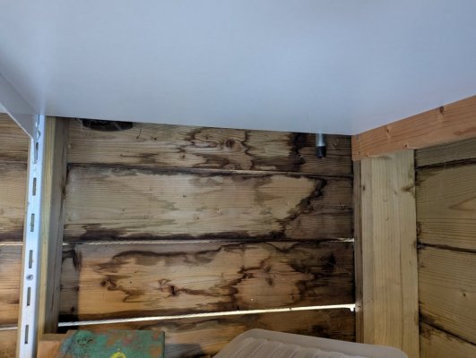

We hebben in onze schuur erg veel last van vocht. Fietsen met schimmel op het zadel, schimmel op planken, MDF workmate die is opgezwollen..
Als ik in de schuur sta, kan je tussen de planken door naar buiten kijken en aan de buitenkant zijn alle planken krom en vol met scheuren. De schuur is inmiddels ook al 25 jaar oud dus ik denk dat deze ook wel aan vervanging toe is..
Ik zag dat enkele planken zover krom zijn getrokken dat deze zelfs open staan.. het water kan zo naar binnen lopen:
Daar kan natuurlijk geen ventilatie tegenop!

De vloer is van beton. Ik vermoed dat het vocht gewoon van de regen is dat tussen/door de (bijna verrotte) planken komt. Dat is ook te zien aan de vochtplekken die vooral rondom de naden zit.

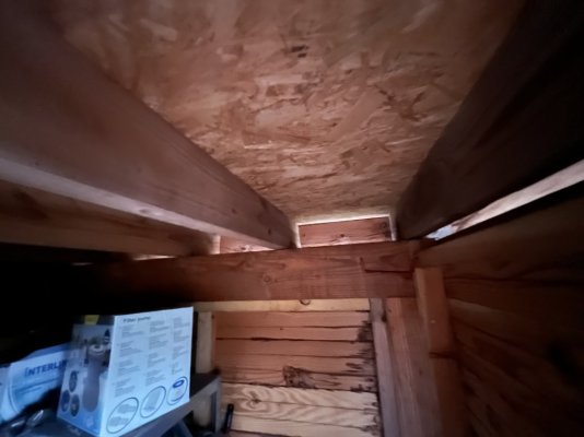

Ik had vroeger een halfsteens gemetseld schuurtje met zelfde problemen, daar zat gewoon te weinig ventilatie in. Inmiddels heb ik een nieuw schuurtje, ongeïsoleerde wanden met douglas rabatdelen. Ik heb de balkenlaag op de wanden liggen en de ruimte tussen bovenkant wand en dakbeschot heb ik opgehouden. Dat resulteert in ongeveer 1.5 m2 ventilatie opening die rondom loopt in een ruimte van ongeveer 8m2. Mijn vloer bestaat uit stoeptegels op zand dus daar komt het nodige vocht uit, maar door de ventilatie heb ik geen vochtproblemen in dit schuurtje. Voordat je de schuur opnieuw opbouwt kun je proberen een paar grote openingen te maken vlak onder je dak en kijken of dit verbetering brengt.

Deze constructie klinkt interessant, maar ik snap hem nog niet helemaal.. heb je misschien een foto of schematische tekening?

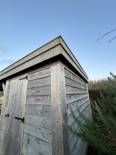

Bijgevoegd twee fotos. Op de foto van binnen, osb is het platte dak, de dakbalken liggen boven een 200x200 ligger, aan de kopsekant van de dakbalken zit de dakrand bevestigd. De dakbalken steken iets uit ten opzichte van de wand, waardoor er een spleet ontstaat tussen dakrand en wand. Een zelfde opening heb ik op alle wanden van dit hok. Het zou slim zijn om gaas in de openingen te zetten tegen ongedierte, heb ik nog niet gedaan maar er zijn ook nog geen beesten binnen geweest.
    93,7 KB · Weergaven: 31
    81,7 KB · Weergaven: 30

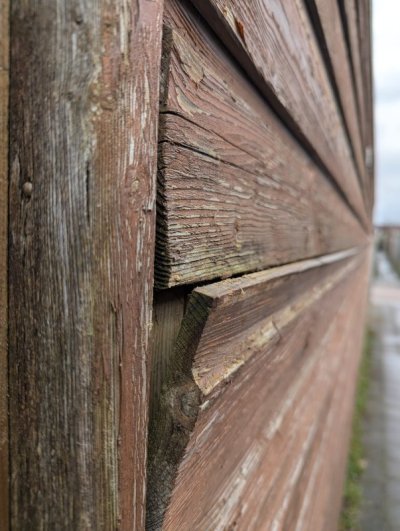

Rabat is verzonnen om een wand te maken die naar buiten afwatert. Je oude schuurwandje zou dat ook moeten doen, maar daar zijn de rabatdelen misschien wat te ver van elkaar gezet: er moet overlap zijn. Zo krijgt regenwater (vrijwel) geen kans.
Dat kan ook met rechte planken die dakpansgewijs over elkaar vallen, zoals in de post hierboven.
Veer en groef vind ik in het algemeen voor staand werk niet sterk genoeg (of je moet veel dikker gaan dan voor tuinschuurtjes gebruikelijk), voor een dakbeschot kan het prima.
