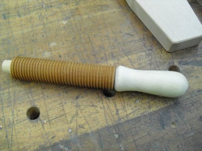

De titel hierboven zegt het al, hier komen werkstukken te staan die allemaal één ding gemeen hebben, er zit een houten schroefdraad in de constructie, al dan niet verstopt:D
Er zijn heel wat toepassingen te vinden die aan deze vereiste voldoen. Zelf heb ik al een wenslijstje klaar liggen, dingen die ik jaren uitgesteld heb, dingen die nu pas urgent worden, of die pas een hebbedingetje geworden zijn door een posting hier op het forum te zien:D
In elk geval elke constructie met schroefspindels die ik maak gaat hier de revue passeren. Maandag beginnen we hier met de beschrijving van de eerste constructie. Deze constructie is zondag in real time te zien in Zwolle:D
Hier alvast één prentje om mee te starten.

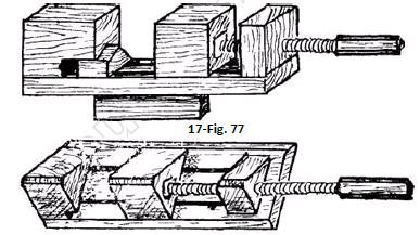

Een Futselblok? De dikkere broer van een futselplank, dient dan ook voor dikker hout. boîte à recaler in het frans, geen idee hoe men dat noemt.
De tekeningen zijn van Rombaud

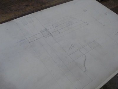

Alles begint met een ontwerp, dat is hier niet anders, met de meter in de hand eerst wat essentiële maten vast gelegd, daarna eerder schetsmatig iets op papier gezet. De hoogte van de bekken tot de vloer was de belangrijkste afmeting, de rest volgt uit dit gegeven.

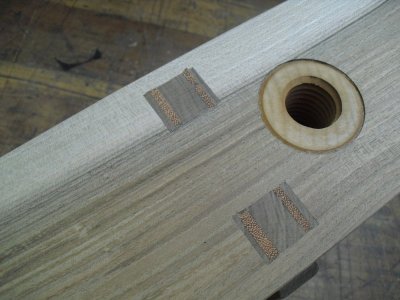

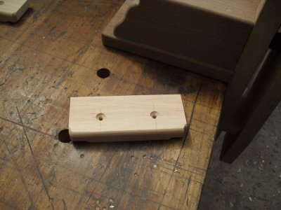

Omdat de kleine bankschroef met behulp van een spindel word vastgeklemd op een werkblad word er aan de constructie wel wat eisen gesteld. De verbindingen vragen dus wat extra zorg om deze krachten de baas te kunnen. Oplossing hier, gewigde pennen en schuin gehakte gaten, resultaat is een onwrikbare verbinding. Samen met de andere constructiedetails ( schoor in de vorm van een klos) zorgen ze voor een rigide geheel.

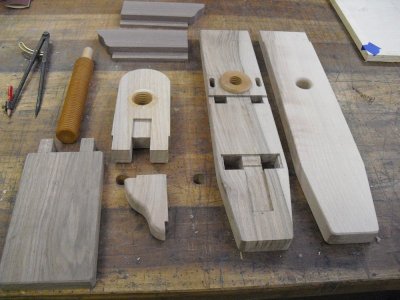

Na een paar uur schaaf- zaag- en hakwerk ligt het bouwpakket klaar voor montage.

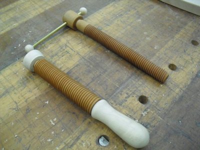

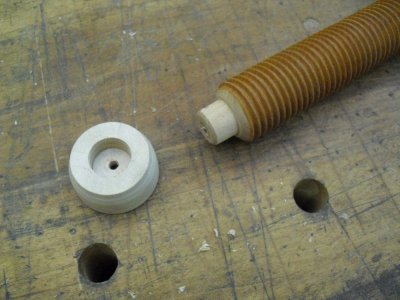

Op de draaibank de testspindels aangepast aan hun nieuwe functie, de schroefspindel voor de klem vroeg weinig aanpassing, enkel een gat boren voor de stang. De spindel die gaat zorgen voor de klemming op het blad vroeg wat meer werk, het ding voorzien van een handvat, het andere eind voorzien van een losdraaiend voetje, idem als bij de stalen exemplaren. Dit steunvoetje zorgt voor een makkelijkere werking van de spindel, zonder dit hebbedingetje gaat bij het aandraaien de spindel steeds willen verlopen.

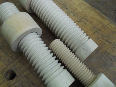

Ja, het word een bankschroef die op een werkblad geklemd word en waarbij de bekken een stuk boven het blad komen te zitten. De gebruikte spindels zijn testexemplaren die op deze manier een nuttig leven gaan leiden:D Zoals hierboven al vermeld door WR1944, zijn er altijd pro en contra's bij een bepaalde keuze. Maar buiten deze overwegingen is er nog iets om rekening mee te houden. De grootte van de spoed hangt ook af van de diameter, bij een spindel van 20mm kan je geen hele grove spoed gebruiken. die past er gewoon niet op.
De spindel voor de klemming onderaan heeft een diameter van 35mm, de spindel van de bankschroef heeft een diameter van 28mm, bij beide zit er een spoed van 4,5mm op.
Het exemplaar van 35mm diameter zou eventueel wel een grotere spoed kunnen verdragen, zeg max. 6mm, de dunne spindel zit aan zijn maximum. De ziel mag ook niet te dun worden, dat gaat ten koste van de sterkte van het geheel. Nu ziet het er op foto misschien niet direct indrukwekkend uit, maar in het echt is een spoed van 4,5mm toch niet niks, komt ongeveer overeen met een 5,5 tpi.
Voor de grote spindels (60mm diameter en meer) ga ik sowieso opteren om hier altijd een schroefdraad van 7,5mm spoed op te frezen. Deze spoed levert de vlotst lopende schroefdraad op.
hierbij nog een plaatje van de beide schroefdraad groottes naast elkaar ter vergelijking.

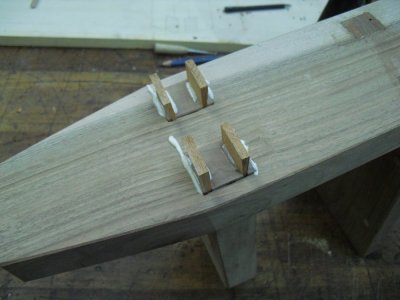

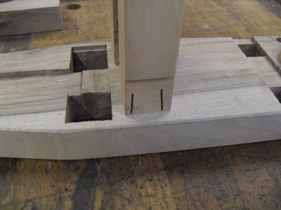

Wat de constructie van het bankschroefje betreft, hier moest wat aandacht besteed worden aan het samenbouwen van het geheel. Doordat het spul steeds moet geklemd worden op een drager komen er op de constructie aardig wat krachten te staan. Zo mag het geheel bij het aandraaien van de onderste spindel niet - of slechts minimaal vervormen. Omdat de onderste klem bestaat uit twee delen die haaks op het staande deel komen te zitten is hier een groot risico op vervorming. Zowel constructief als qua geometrie moet hier op geanticipeerd worden. De verbinding mag niet kunnen wijken, de haakse delen mogen niet wegplooien. Twee oplossingen hiervoor, de verbinding (een dubbele pen) word gewigd, qua geometrie worden er schoren (onder de vorm van een klos, of een koker) toegevoegd om de optredende krachten op te vangen.
Met wiggen bedoelen we hier dat de doorgaande pennen langs achter worden open gedwongen door er korte houten wiggen in te slaan, hiervoor is het wel nodig om de zijkanten van de gaten schuin weg te steken, anders kan de pen niet opengaan.
Pennen inzagen.
Wiggen inslaan.

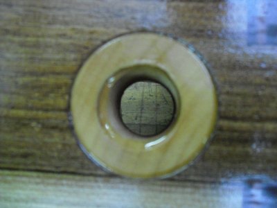

Een afgewerkte verbinding, tevens de binnenschroefdraad ingelijmd.
Enkele uren later is dit dan het resultaat.

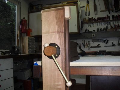

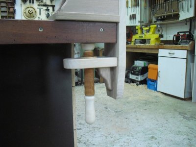

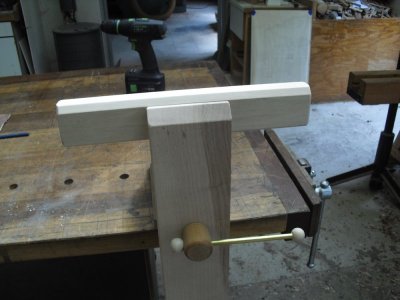

Inderdaad, klemkracht zat, alhoewel het niet direct nodig is. De onderdelen van de koker rond de bovenspindel zijn gelijmd plus geborgd met Beuken toognagels van 10mm, dat blijft wel op zijn plaats zitten zo.
Het raakvlak waarmee de bankschroef op het werkblad steunt plus het raakvlak van de spindel zijn bekleed met stukjes antislip spul, er is hierdoor weinig kracht nodig om toch een klemvast geheel te krijgen.

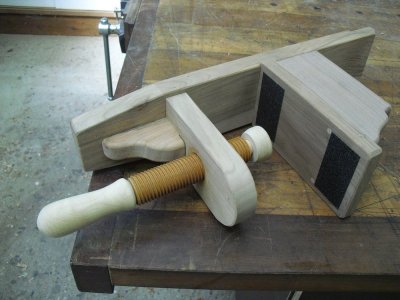

De spanbekken heb ik inderdaad uitwisselbaar gemaakt, dit met de bedoeling om verschillende afmetingen en vormen van spanbekken te kunnen plaatsen op één bankschroef. Het ding word zo veelzijdiger in gebruik. Zo heb ik voorlopig al twee stel vervaardigd, een set van 150mm breed en een set van 350mm breed= geschikt om zagen te klemmen tijdens het vijlen. Er zijn nog wel andere vormen denkbaar, bekken met een V-uitsparing om ronde stukken te spannen, bekken uit zacht hout, etc.. Dus wisselen van versleten bekken is ook geen probleem. Om dit wisselen vlot te laten verlopen heb ik in de bankschroef "rampa" moeren M5 geplaatst, zo is wisselen een fluitje van een cent.
De bankschroef wacht nu nog enkel op een "St- Andrieskruis" om de twee delen van de bankschroef parallel te openen en te sluiten. Hier ga ik eerst eens experimenteren met een houten "kruis" om te zien of dit sterk genoeg kan gebouwd worden om alle krachten de baas te blijven. In eerste instantie ga ik voor een mix van houten latten met stalen bussen als insert, vastgezet met epoxy. Lukt het hier niet mee dan komt er een volledig stalen versie in te zitten. Volgende week weten we meer.
Het rondsel achter de schroefspindel is zodanig van constructie dat bij het openen of sluiten dit gedeelte van de bankschroef steeds gedwongen word om mee te bewegen. De bankschroef is dus steeds met één hand te bedienen.
De (messing)stang door de spindel is een voorlopige oplossing, hier komt een stalen exemplaar voor in de plaats. Dit messing geval doet me te sterk denken aan een "baton" ;)
Klemvast.
Uitwisselbare spanbekken.
Geschikt om zagen te klemmen tijdens het scherpen.
In de olie.
