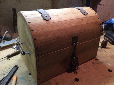

Heb me een schatkist gemaakt voor mijn kinderen.
Gemaakt van eiken planken, 3/4 inch dik, gezaagd met de alaskan mill van een eik bij ons uit het bos.
De eiken waren allemaal wel behoorlijk krom, heb ze niet door de vandiktebank gehaald maar alleen geschuurd en zoals ze waren het kistje gemaakt.
Dat viel nog niet mee, werken met hout dat niet overal even recht/dik is, maar het eindresultaat is wel goed gelukt.

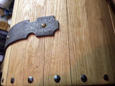

De scharnieren waren oud en verroest, kwamen van een oude deur. Een dag in de citroenzuur, werkt perfect.

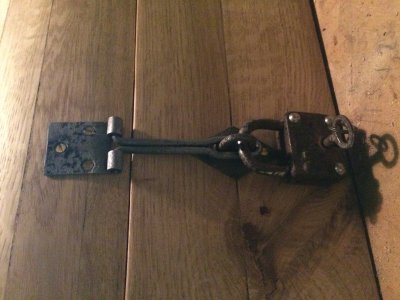

Hetzelfde geld voor de sluiting, ook van een oude verotte kist.

De spijkers zijn nieuwe, handgesmede spijkers. Geeft het kistje wel het juiste detail, vind ik.

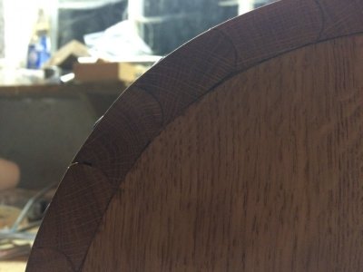

De deksel heb ik met hol/bol gemaakt. Werkt op zich wel goed, alleen omdat de eiken niet overal even dik waren was het wel lastig om het geheel goed sluitend te krijgen. Uiteindelijk het ik het geheel met guppamaker met eiken stof nog beetje nabewerkt, werkt prima.
Al met al een leuk projectje, denk wel dat ik de volgende keer het eiken toch eerst ga vlakken, scheelt me een hoop werk.....
