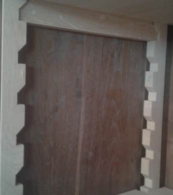

Voor mijn oude boekenkast uit eikenhout wil ik nieuwe stellijsten.
In de handel kan je die voor een paar euro kopen, maar de sectie is meestal 14x14 mm.
Dat is te zwak voor het gewicht dat ze moeten dragen.
Hoe maak je die ?

2 naast elkaar plaatsen misschien? (Enfin, 4 keer 2 naast elkaar, uiteraard)
Als je ze zelf maakt zal het ongetwijfeld ook groter/zwaarder worden dan de commerciele 14x14's.

een draadje van bijna 2,5 jaar oud . . .
ondertussen heb ik reeds een paar reeksen van 4 stuks gemaakt
gewoon 4 latten van dezelfde sectie tegen mekaar schroeven
de afkortzaag op hoogte instellen & zowel in 90° als 45° zagen
dat op het zaagblad wisseltanden staan, stoort niet echt
om gelijkmatige tussenafstanden te bekomen, trek ik bv om de 50 mm een streep
de uitgezaagde vorm hoeft niet identiek te zijn, vermits de 4 latten tegelijkertijd ingezaagd worden
met de laserlijner in de 4 hoeken - van meestal scheef gezakte oude kasten - de onderste tand op gelijke hoogte zetten
