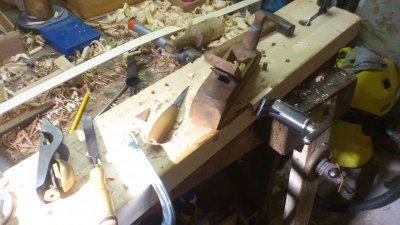

Hieronder nog wat fotos van de wig want daar ging het immers om.

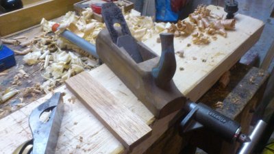

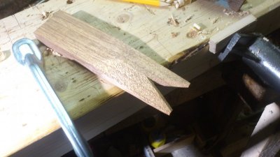

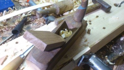

Een stukje uit de bananendoos met meranti brokken gehaald. Een jaar geleden al vlak en haaks geschaafd. Nu met de hand (in de brede weg) op dikte geript, dat moet je ook oefenen. Vervolgens een scheve kant eraan gezaagd, nu verder met de schaaf.
De schaaf heeft lang bij mn ouders in de schuur gelegen, tijden zelfs op de grond. De schaaf is niet veel gebruikt lijkt het, de beitel is haast op de volle lengte en de zool is gewoon vlak. Op de verfspetters na heeft de body ook geen gebruiksporen, enkel wat mishandelingen van mij als kind toen die via mijn grootvader in mijn klauwen kwam.

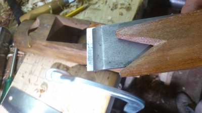

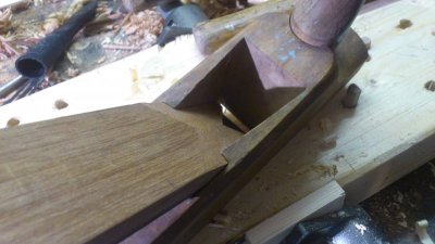

Passen, kijken of de scheve kant van de wig volledig contact maakt, met de hele groef in de schaaf.
Ik heb de wig met vaseline ingesmeerd, omdat deze zo vast zit dat ik met een grote hamer flink moet meppen om het geheel eruit te krijgen. Heeft iemand hier nog gedachten over?

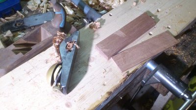

proef krullen.

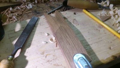

Heb nog geen foto gemaakt van de wig ingekort.
De beitel heb ik op de bankslijper nu bijna recht geslepen, de rest volgt wel met het "gewone" slijpen.
proef krullen.
