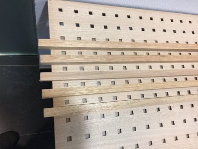

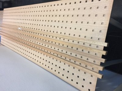

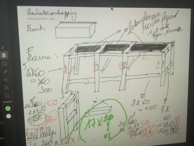

Hallo,
Ik ga een radiatoroverkapping maken.
- Dit met een houten frame van 2cm op 2cm.
- Hiertegen wordt een decorpaneel gelijmd/geschoten.
https://www.decorpaneel.nl/a-49583839/vierkant-groot/vierkant-groot-mahony/
- Tegen dit decorpaneel komen horizontaal houten latten ook 2op 2 , past mooi tussen de gaatjes. (iets dat mijn madam gezien heeft en nu wil :) )
Ik dacht alles in eik te doen. Ben beetje bang voor het scheeftrekken.
Misschien zijn er betere of goedkopere houtsoorten?
Zouden jullie gezien de warmte beitsen, vernissen of oliën?
IMG_4474.jpgIMG_4472.jpgIMG_4471.jpgBekijk bijlage Radiatorombouw.pdf

Je dekt wel heel veel 'radiator' af zo, gaat je radiator z'n warmte nog wel kwijtraken aan de lucht in de ruimte ?
Kris
