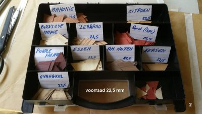

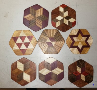

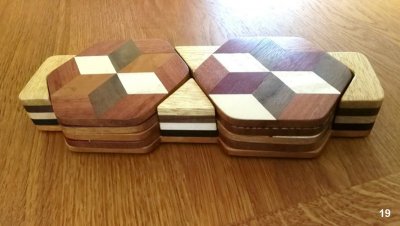

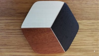

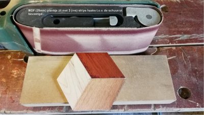

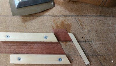

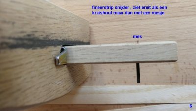

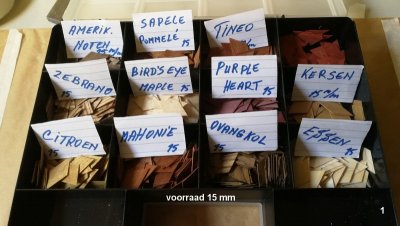

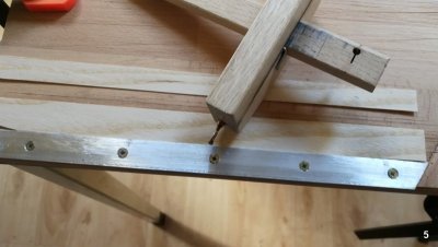

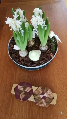

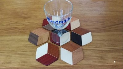

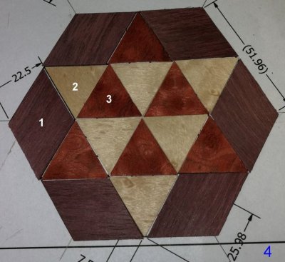

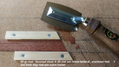

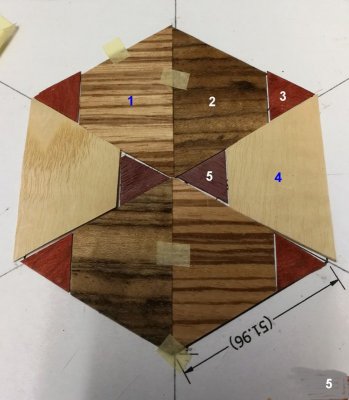

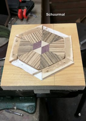

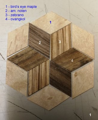

Afgelopen winter , toen mijn zelfbouw freestafeltje en cycloon afzuiging zo goed als klaar waren , ben ik vanwege de temperatuur in mijn schuurtje op zolder ( in mijn knutselkamer) begonnen met onderzetters te maken . Het moesten 6-kantige met een breedte van 90 mm worden en heb ze eerst getekend , zodat ik een mal had om daar de stukjes fineer op te leggen c.q. te passen om te kijken hoe een en ander qua kleur en vorm uitkwam .Vooraf had ik een aantal "zoutendropjes " gemaakt met 2 verschillende maten . Eerst op de fineerplank stroken gesneden en daarna op een andere plank de zoutendropjes met een hoek van 60 gr.

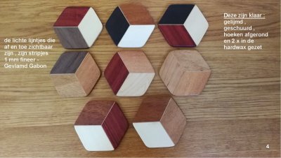

De basis van de onderzetters is 6mm dik Afzelia . Ik heb er 8 gemaakt en er daarna nog een houder voor bedacht . De onderzetters zijn 2 x in de hardwax olie gezet en bovenop nog 1x met blanke bijenwas behandeld . Van de eerste 5 foto's heb ik alleen die van foto 3 gemaakt , maar de andere 3 ga ik beslist nog een keer maken . Kom we gaan plaatjes kijken :

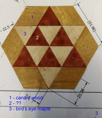

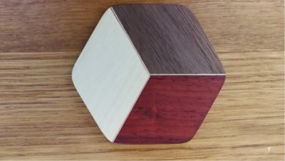

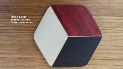

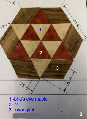

1= Purper hart - 2= bird's eye maple - 3= ??
Fantasie een beetje teveel de vrije loop gelaten , dit gaat hem niet worden . Nr 5

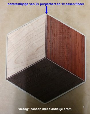

1= zebrano - 2= ovangkol - 3= ?? - 4 = essen - 5= purper hart
IMG_20180216_135304.jpg IMG_20180323_203624.jpg IMG_20180406_195044.jpg IMG_20180406_195344.jpg IMG_20180408_133427.jpg IMG_20180408_133509.jpg IMG_20180408_133437.jpg
IMG_20180409_145901.jpg IMG_20180409_145933.jpg IMG_20180409_150009.jpg IMG_20180409_150104.jpg IMG_20180409_150759.jpg IMG_20180409_150842.jpg IMG_20180409_150928.jpg IMG_20180409_151032.jpg

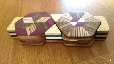

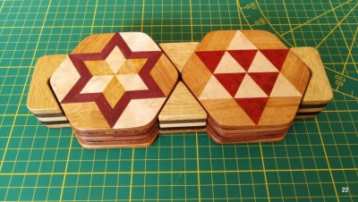

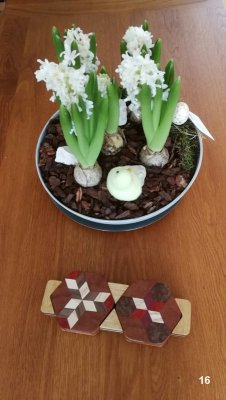

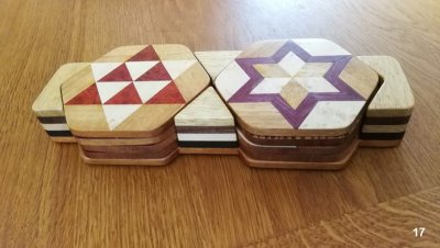

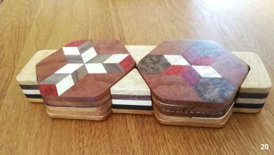

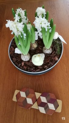

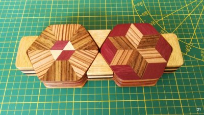

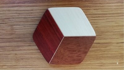

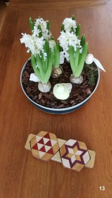

Dit vind ik persoonlijk de 4 mooisten , daarom nog maar een keer . Alleen jammer van het foutje in de paarse ster (fig. 22) :

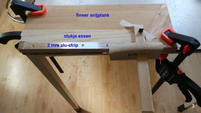

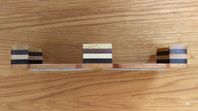

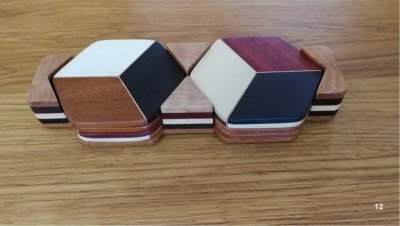

Dit waren de gefineerde onderzetters . Ik ben op dit moment (tussen mijn voorjaars werk door) bezig met het maken van de houder voor de massief houten onderzetters .Wordt in grote lijnen hetzelfde als bovenstaande en zal ik mettertijd hier ook plaatsen . Ik zal morgen ook nog even foto's maken van mijn "zoutendropjes "voorraad en de fineer snijplanken .

@mrRuben , bedankt voor het compliment . Ja, hoe lang doe je er over ? Ik ben een aanhanger van het " éérst goed , dan snel "- principe . Het eindresultaat staat bij mij bij dit soort projecten altijd voorop en de tijd die ik eraan besteed is van minder belang . Om je toch een antwoord te geven : ik ben er vlgs mij per onderzetter toch wel enkele uren mee kwijt . Ik had al een voorraadje " zoutendropjes " op maat gesneden , nog niet wetende wat ik er eigenlijk precies mee wilde doen . Toen zag ik een keer op Youtube , dat iemand van massieve "zoutendroppen "onderzetters gemaakt had . Dat leek me ook wel leuk en zo is het gekomen . Het let erg precies dat de "zoutendropjes " precies aan de maat zijn . 0,1/0,2mm tolerantie kan nog net , maar met meer neem ik geen genoegen . Ik vind dat het resultaat staat of valt bij de precisie van de onderdelen .
De massieve onderzetters zijn ook al een tijdje af , alleen moet ik er nog foto's van maken . Doe ik binnenkort . Deze bestaan uit 3 grote massieve delen .

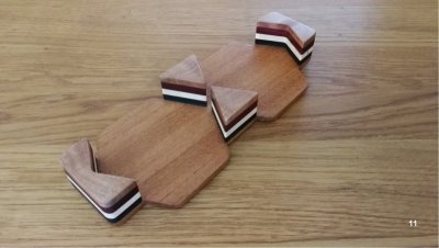

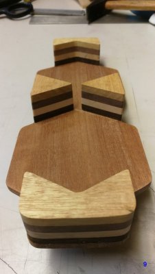

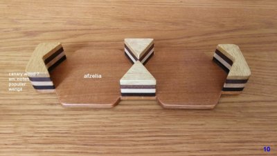

Een tijdje geleden beloofd om foto's te plaatsen van de "massieve" onderzetters . Deze zijn allemaal gezaagd uit 6 mm dik massief hout .
Laten we maar eens gaan kijken :
IMG_20180217_190800.jpg IMG_20180226_180624.jpg IMG_20180228_114817.jpg IMG_20180728_184100.jpg IMG_20180728_184122.jpg IMG_20180728_184134.jpg IMG_20180728_184149.jpg
IMG_20180728_184220.jpg IMG_20180728_184500.jpg IMG_20180728_184746.jpg IMG_20180728_184804.jpg IMG_20180728_184947.jpg
Persoonlijk vind ik de gefineerde onderzetters mooier , maar deze kunnen er ook wel mee door . Er zit er niet één dezelfde bij en alles is gemaakt uit plankjes die ik had liggen .
Ga je echt zoeken naar mooi contrasterend hout , dan kan je het nog mooier maken lijkt me . Het hier toegepaste hout is ( zo even uit mijn hoofd) : padoek , wengé , essen , populier , afzelia , amerikaans noten , mahonie en nog enkele (voor mij) onbekende houtsoorten .

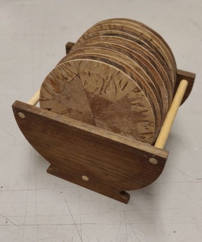

Het is alweer 2,5 jaar geleden dat ik in dit topic wat geplaatst heb , zie ik . :eek: Het wordt dus tijd om weer eens wat nieuws te laten zien .

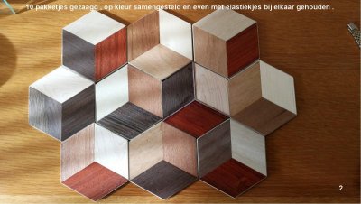

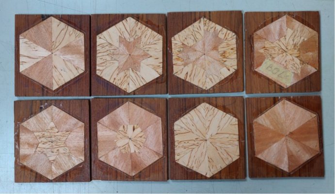

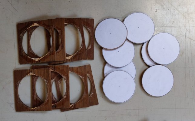

Ik heb al een jaar of 3 wat fineer driehoeken gesneden en aan elkaar geplakt , maar tot voor kort er nog niet aan begonnen om er onderzetters van te maken . Ik heb 2 soorten fineer hiervoor gebruikt van 1 mm dik t.w. berkenwortel en gevlamd gabon en daar verschillende combinaties mee gemaakt.
Het fineer heb ik op 6mm Amouk gelijmd met normale D3 witte houtlijm . We gaan eens kijken :

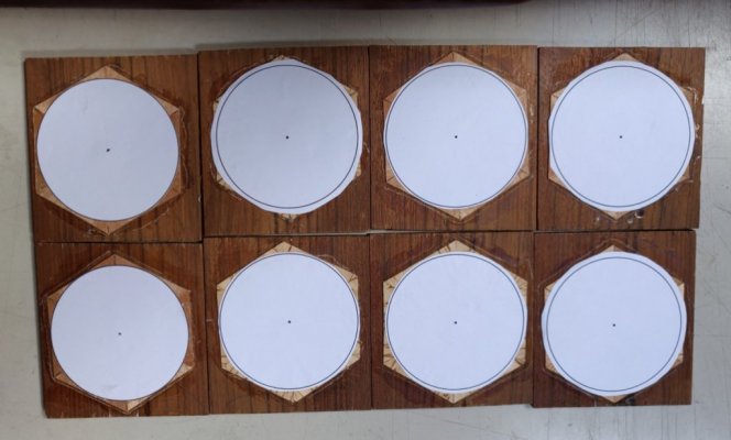

Hier heb ik het fineer al op het Amouk gelijmd . Na droging bleken enkele plankjes wat kromgetrokken te zijn (had ik met Afzelia niet) Ik heb hierna op alle plankjes aan de onderzijde kersen fineer gelijmd en dat hielp bij 7 v/d 8 . Die ene heb ik dmv schuren nog aardig in het fatsoen kunnen krijgen .

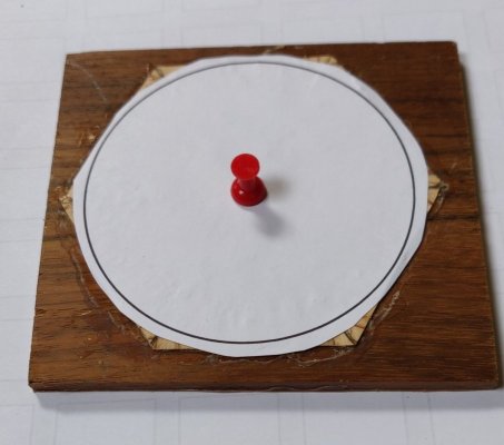

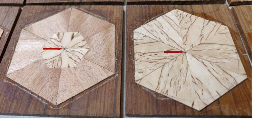

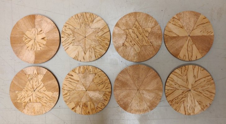

Ik wilde dit keer ronde onderzetters maken en heb daarom in het midden een gaatje van 1,2 mm geboord waar ik naderhand een speld in kon prikken om de geprinte cirkels precies in het midden te kunnen lijmen (pritt stift) en naderhand tot de omtrek weg kon schuren .
en rond geschuurd

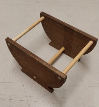

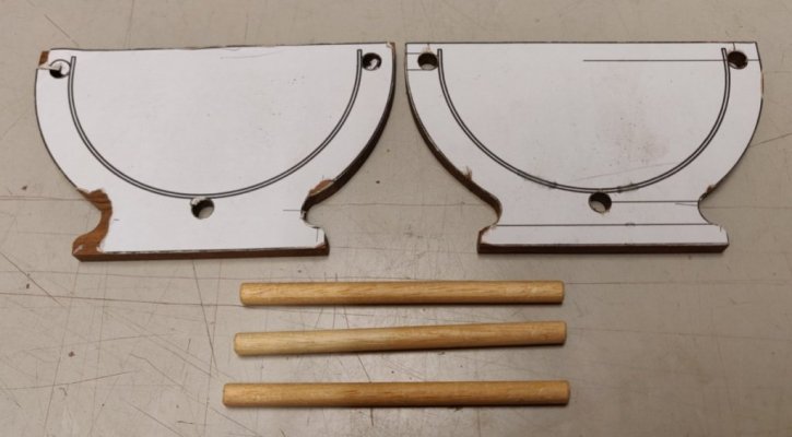

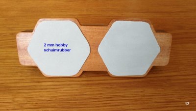

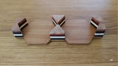

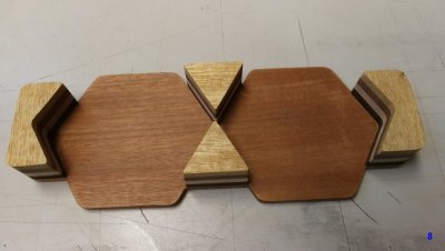

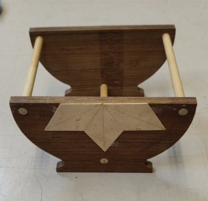

Er moest natuurlijk ook nog een houder gemaakt worden , óók van Amouk en met 3st 6mm deuvelstokjes bij elkaar gehouden .
Even "los" passen .
en ook met de onderzetters erin .
Ik wilde de houder ook wat verfraaien met een halve ster van bird's eye maple . Deze delen had ik nog in voorraad liggen .
Wordt vervolgd .

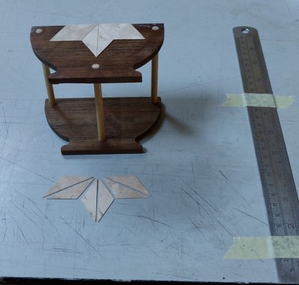

We gaan weer verder .

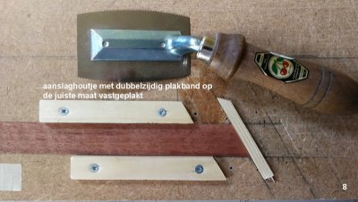

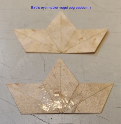

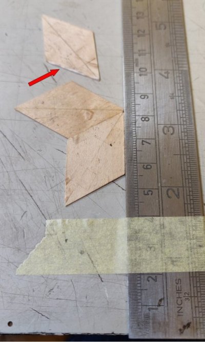

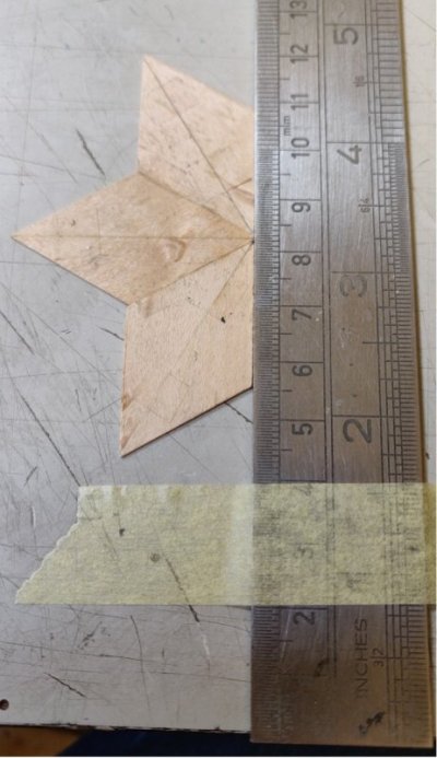

Hier laat ik even zien hoe ik zo'n ster lijm . Hiervoor gebruik ik een liniaal waartegen ik de 2 samen gelijmde punten leg om alles mooi uit te lijnen .
Bij het rode pijltje zie je de houtlijm zitten op 0,6mm fineer . Gaat (lijmt) trouwens heel goed .
even de ster erop geplakt om te kijken hoe het staat . Goedgekeurd !

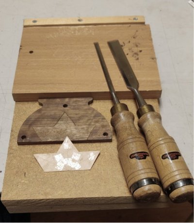

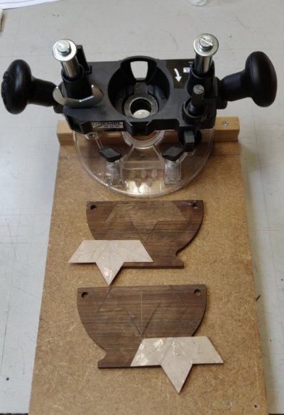

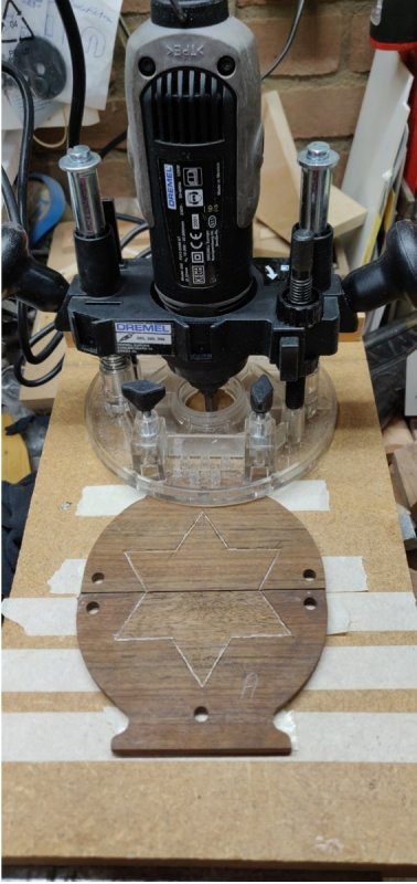

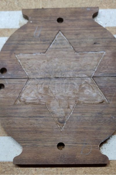

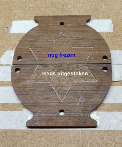

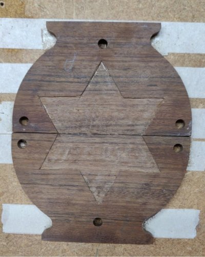

De halve sterren moesten wèl verzonken komen te liggen . Dus eerst een ster op het hout vastgezet met een paar stukjes tape en toen voorzichtig langs de kanten gegaan met een scherp Stanley mesje . Daarna met de houtbeitel de snede wat dieper in het hout geklopt en van binnen uit een klein schuin kantje gestoken . Daarna met de 2 beitels ongeveer 0,4 mm uitgestoken . Het was al wat later op de avond dus dit heb ik op zolder gedaan ipv in het schuurtje met de Dremel frees . Dat heb ik weer de volgende dag gedaan . Zie je zo .
Ik had met een witte pen de contouren aangegeven , zodat ik goed kon zien waar de kanten waren . Ik mocht dus beslist niet over de witte lijn .
Onderste helft uitgefreesd en bovenste helft ook nog even nagefreesd voor w.b.t. de hoge punten .Onderste moet nog even "schoon" gestoken worden .
Morgen gaan we weer verder !
