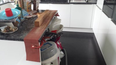

fantic
22 mrt 2015
1.400
298
Dit is schuurlinnen wat ik ooit bij 3M uit het magazijn van overschotten heb bemachtigd, deze rol had een randje waar geen korrels op zitten dus niet verkoopbaar, zo de personeelsshop in. (25 jaar geleden)
