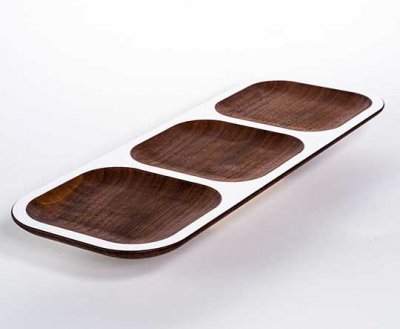

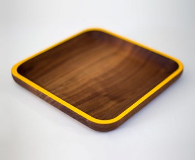

Ik zou enkele serveerschaaltjes willen maken in de stijl van David Rasmussen, heeft iemand advies over hoe te werk te gaan? Gewoon met een ronde frees in een mal over en weer gaan tot alles weg is, gaat dat een mooi vlak resultaat geven? Of beter met een omgekeerde bovenfrees in een freestafel. Of kan dit met handgereedschap?

Bram met een mal, kopieerring en speciale frees. Zal vanavond even kijken welke naam het ding heeft. Speciaal voor vlakke bodems. Handgereedschap gaat ook maar om het zo strak te krijgen is niet makkelijk.

Lijkt mij dat je de ronde frees alleen voor de randen gebruikt, anders wordt je bodem nooit mooi vlak en een rechte frees voor de bodem.
Je hebt dus twee mallen nodig voor het binnendeel.
En inderdaad, dit zul je denk ik op een freestafel moeten doen, of op een overhead router met pin.
Edit: Wat Wim waarschijnlijk bedoelt zijn kop-en schotelfrezen, dan heb je inderdaad maar één frees en één mal nodig. Veel handiger.
Als je hem niet in een freestafel gaat gebruiken, moet je wel een plaat op de bodem van je bovenfrees monteren, anders valt je frees door je mal heen, als je wat grotere schalen maakt.

Valt me trouwens op dat die kop- en schotelfrezen en de frezen die je zelf vond een veel kleinere radius (6.36 en 6mm) geven dan wat de getoonde schaaltjes lijken te hebben, dat lijkt wel iets van 20mm te zijn, maar dat is puur gokken natuurlijk bij foto's zonder enige maatreferentie.

Waar vind ik dan wel freesjes met de juiste, grotere radius? Moet het dan toch met 2 verschillende frezen en mallen? Een bolfrees met 20mm radius is mss gemakkelijker te vinden?

Roald ik denk niet dat deze van jvl voldoet. Naar mijn mening moet de onderkant vlak zijn.
Ja, dat zou ideaal zijn, dat weet ik. Maar ik heb geen links gezien van dergelijke kop-en schotelfrezen met een radius groter dan 6.3mm, en dat is volgens mij veel kleiner dan wat je ziet in de plaatjes van Bram. Deze heeft de grootste die ik heb gezien, maar dan heb je inderdaad een uitdaging om de bodem netjes te krijgen.
