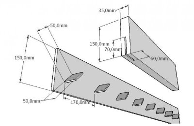

boven een raam hebben we metalen profielen voor een luifel
op het profiel zijn metalen plaatjes gelast van 50x50x5 waarover de houten latten geschoven kunnen worden
ik zou hiervoor thermowood planken willen gebruiken (150x35x1600)
dus op de kopse kanten met een langgatboor een sleuf maken van 70x60 zodat de plank 2cm overlap heeft aan de onderkant

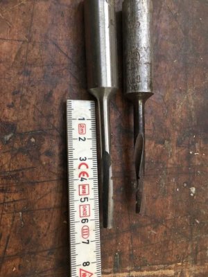

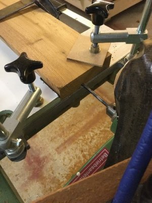

bots nu tegen het volgende probleem, mijn langgatboor heeft maar een snij oppervlak van 50mm
heb al aan het zoeken geweest maar vindt blijkbaar geen van 6mm met langer snijvlak.... groef zou 70 diep moeten geraken...
langgatboor moet op Elektra Beckum 260 dus schacht van de boor mag maar 13mm zijn
iemand een idee? heb ook een triton frees maar vind ook niet zo snel geschikte frezen voor dit...
thnx
Wim
wimpie
29 sep 2015
340
134
Hoe lang een snijvlak is heeft geen invloed op de maximale diepte die je kan gaan.
Het is de afstand tussen kolf en top van de boor die telt. Of, hoeveel de tafel voor- en achteruit kan bewegen.

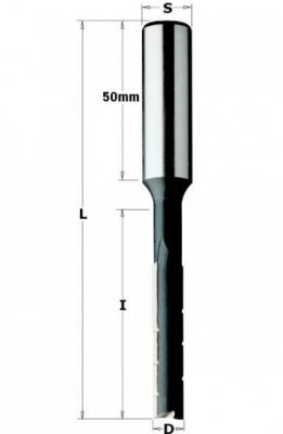

toch wel als de snijdiameter (D = 6mm) smaller is dan de schacht (S = 13mm)...
of zie ik dat nu zo verkeerd, nee toch? of zijn er andere types van boren? spiraalfrezen zijn toch ook niet zo lang?
tuoh
De Letter"I" geeft de bruikbare lengte aan, niet de lengte van het snijvlak.
Maar boren met een kolf van 13mm ga je meer dan waarschijnlijk niet vinden met een langere "I" maat.
Heb even gezocht tussen mijn langgatboren, kolf 16mm, en de langste heeft als "I" maat 65mm voor een 6mm boor.
Je gaat een andere oplossing moeten vinden, zoals de metalen vinnen inkorten.
Frezen gaat ook niet lukken. Wat ook kan, maak er doorlopende slisgaten aan. Die kan je zelfs zagen.
Desnoods lijm je nadien in de slis opnieuw een stukje hout, zodat het gat bovenaan opnieuw dicht is.
Nuttige lengte tussen de 60 en 65mm bij een kolf van 16mm

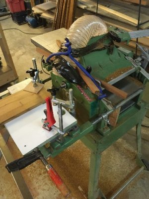

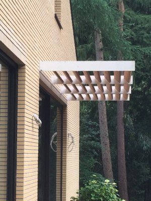

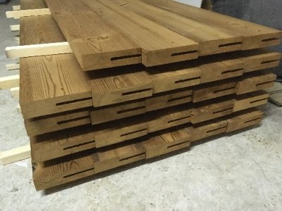

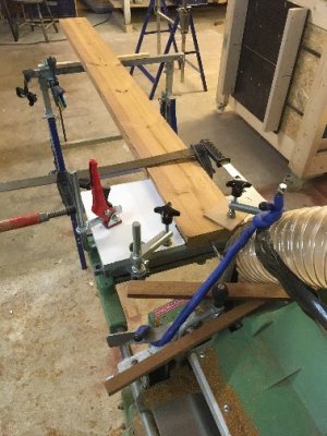

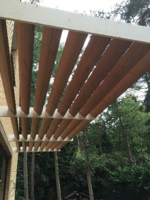

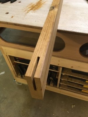

even een update, ondertussen zijn de planken geïnstalleerd. Met een creatieve "kunst-en-vliegwerk" oplossing (kopse kant infrezen) hebben we de sleuven toch kunnen maken met onze langgatboor...
op dit moment liggen de planken los, gaten voor een slotbout (M6) zijn voorzien maar eigenaar neemt het risico om ze los te hebben liggen.
iedereen bedankt om mee te denken
