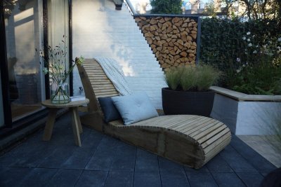

houten ligbed of ligstoel tekening

In de Warehouse van sketchup staat deze. Misschien kan je daar wat mee.

Waarom zou je kant en klare maten moeten hebben voor zoiets? Als je het voor haar wilt maken dan neem je haar zelf toch gewoon als maatvoering? Enige waar je dan zelf nog over na moet denken is hoe ver je het voetenstuk uit wilt laten steken vanaf haar voeten. En bij het hoofdeind net zo.
Je meet de lengte vanaf haar billen tot bovenkant hoofd en doet daar bijvoorbeeld nog 20cm bij op. En doet hetzelfde naar de voeten en gooit daar ook een cm of 20 a 30 bij. Maar net wat je zelf mooi vind toch?
En met de breedte is het wel zo prettig dat je de armen naast je neer kan leggen. Dus moet ie dat qua breedte kunnen halen. En dat kan je dus ook gewoon weer meten. Neem dan aan beide kanten een cm of 10 extra en hij is meer dan breed genoeg.
Voor het aantal latjes.. ga naar een oud papier container ofzo in de buurt en trek daar een grote oud papier doos uit waar je de mal.. de vorm.. 1 op 1 op uit kan werken. Als je die gemaakt hebt kan je de omtrek meten. Dan kijken hoe breed jouw latjes gaan worden.. plus 1x de tussenruimte. Omtrek delen door de breedte van 1 latje + tussenruimte en je weet hoeveel latjes je nodig bent.

Van eigen huis en tuin heb ik nog geen reactie. En die in de sketchup vind ik niet echt mooi,
Ik ga toch maar zelf m'n vrouwtje opmeten en zelf proberen als ik er tijd voor heb binnenkort.

Ja dat filmpje heb ik gezien, maar die hoogte van de plank van het frame leek me zo groot. Vandaar de vraag over de maten

Ik denk dat je het beste de maten van je vrouw op kan nemen.
Zeker zo'n houten geheel moet wel een beetje op maat zijn lijkt me.
