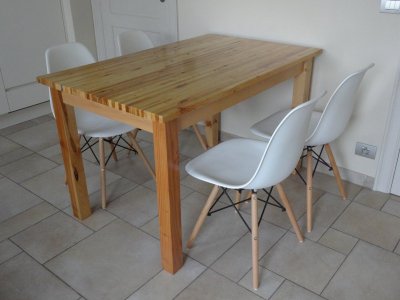

Je kan de latjes nog altijd gebruiken toch? Lijm ze gewoon geschrankt in lengterichting zoals Toxiq deed, dan kun je ook een blad van 3m maken. Dat heb ik ook eens zo gedaan om een tafel te maken van pallethout:
