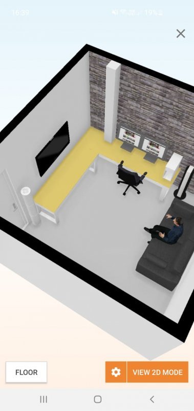

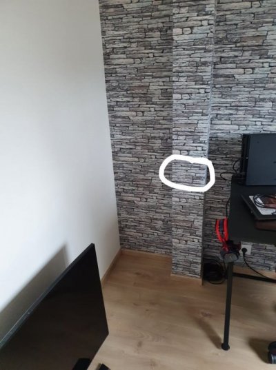

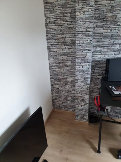

Alvast bedankt voor de vele reacties, om duidelijkheid te scheppen heb ik twee foto's geupload.
Een foto waarop je duidelijk kan zien wat ik met een 'sokkel' bedoel en een schets hoe ik het verwezenlijkt zou willen zien. PS: een sokkel is waarschijnlijk verkeerd verwoordt van me. :rolleyes:
Ik neem aan dat deze massieve bladen zijn, heb deze besteld en komen pas donderdag toe.
Ikzelf ben niet zo handig en woon net op mezelf dus heb nog niet veel materiaal ter beschikking.
Mijn vader daarentegen wel en die zou het dan ook willen doen voor me...

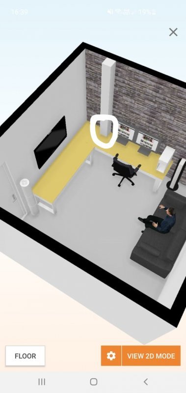

neen dat is nog steeds niet wat ik bedoel hehe
de schets is maar ter illustratie (beperkt tekenprogramma)
de foto's nog even aangepast zodat het nu zeker duidelijk is

dus uit het blad zou op de plaats van de witte cirkels een vierkant of rechthoek gezaagd moeten worden om de vertikale kolom te omsluiten ?

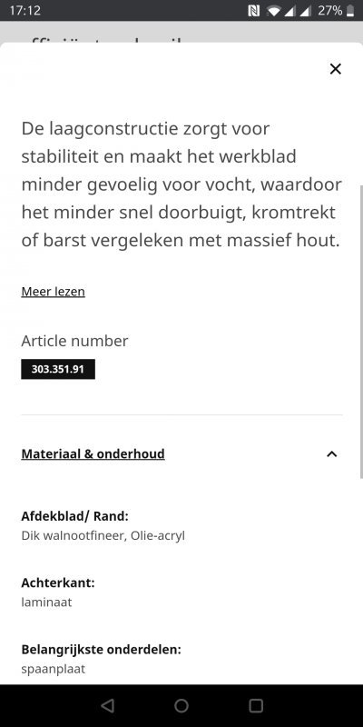

ikea werkblad
dat het een houten werkblad is, kunnen we op basis van de ikea-beschrijving niet tegenspreken
het is in ieder geval niet massief, wat ze zelf uitdrukkelijk schrijven
rondom zit fineer
ik veronderstel dat het binnenste blokjes hout zijn, spaanplaat of mdf
Werkblad met dik walnootfineer, een slijtvast natuurmateriaal dat indien nodig kan worden geschuurd en afgewerkt.De laagconstructie zorgt voor stabiliteit en maakt het werkblad minder gevoelig voor vocht, waardoor het minder snel doorbuigt, kromtrekt of barst vergeleken met massief hout.

Zoals ik het begrijp wil Soxora vanuit de achterrand een vierkante opening maken van 20 cm breed en 20 cm diep.
Eerste vraag is of per sé de kolom door moet lopen. Als het een omtimmering is van leidingen of kabels die stopt bij het tafelblad is het wellicht mooier om die omtimmering op het blad te laten eindigen. De naad valt dan minder op.
Als de omtimmering doorloopt en de hoeken zijn scherp dan zou ik denken aan een decoupeerzaag, en werken vanaf de achterzijde met een geleide-latje. Daarmee kun je 'dood' in de hoek komen. Met een frees houd je altijd een radius. Maar misschien heeft de kolom die ook wel. Bij kleine radius hoeken inboren en decoupeerzaag gebruiken voor de zijden.

uit de foto kan ik het niet met zekerheid opmaken, maar het lijkt er op dat dat stenenmotief behangpapier is dat op een vlakke wand geplakt is
