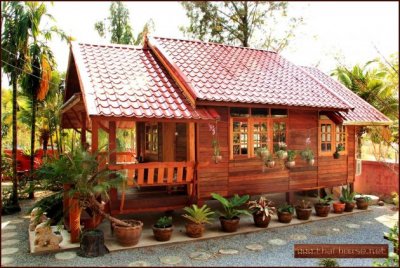

Beste allemaal,
Graag had ik jullie ideëen gelezen over mijn 'wilde' plannen om in Thailand een houten huis te bouwen.
Waarom? Mijn vriendin woont momenteel nog bij haar ouders thuis in nogal beperkte omstandigheden (weinig ruimte) en ik kreeg het idee om op een stuk braakliggend grond achter het ouderlijk huis iet voor ons samen te zetten.
Ondertussen zijn we uit de grootte van het huis geraakt.

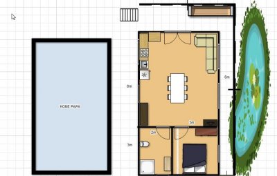

Het zou zo'n 9x5 m worden. (met ev. nog een balustrade langs de waterkant) zie hieronder
Mijn idee was om iets gelijkaardigs te maken als volgend:

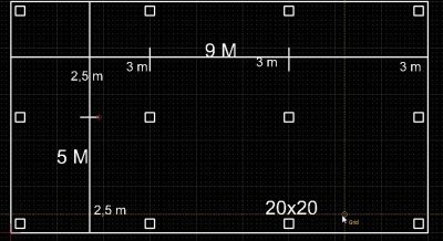

Ondertussen is de grond vrijgemaakt en worden er morgen 12 betonnen palen gezet van 20x20 waarop mijn constructie zou moeten komen. Het huis zou 1m boven de grond komen te staan.
Het plan dat ik voor ogen had was dus een stuk van 3x5m dat badkamer & slaapkamer wordt met een iets lager dak (zijkant 2,4m, in het midden een woonplaats met keuken van 6x5m met hoger dak (zijkant 2,8m), en dan een veranda met terug een lager dak.
Ik heb nu de betonnen palen om de 3m laten zetten en op de breedte 2,5m.
We hebben een grote hoeveelheid teak kunnen komen voor een voordelige prijs, alleen zijn de stammen niet zo dik.
Dit hout wou ik gebruiken voor de gevelbekleding, vloer, ev. het dak.
Mijn vraag is nu hoe dik ik de stijlen en liggers moet nemen voor een dergelijke constructie. Ik had gedacht aan 15x15 of ev. 20x20
Mijn idee was ook om aan de zijkant langs het water de balken te laten uitsteken zodat ik hierop een balustrade zou kunnen maken.
Verder zou ik graag ideën opdoen hoe ik het dak best zou uitwerken. Welke diktes, ....

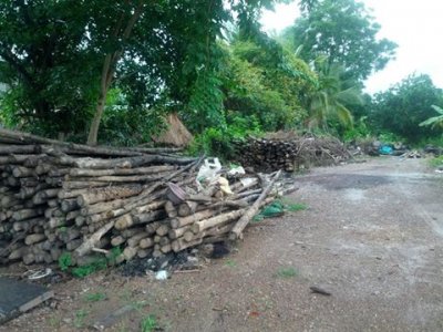

Voor palen is een vierkante sectie perfect (150 x 150mm), voor liggers daarentegen ben je beter af met een rechthoekige sectie, 80 x 150 à 170mm bijvoorbeeld.
Je dak kan je timmeren met het rondhout op foto 3, dat ziet er geknipt materiaal uit en kan zo gebruikt worden, diameter ongeveer 130 à 150mm?

Interessant, woon ik daar 3 jaar als enige forumlid, ben nog geen 2 weken naar huis en er is een andere hout enthousiast; leuk!! Teak stammetjes van die diameter zijn van vrij jonge bomen en die zijn niet rot en termiet bestendig. Daarvoor moet zo'n teakboom minstens 80 jaar oud zijn, dan gaat de boom "gifstoffen" aanmaken en hebben schimmel en termieten aanmerkelijk minder zin in het hout. Voor redwood geldt b.v. hetzelfde.
Ik zou dit hout ook niet in de constructie gebruiken, zoals liggers over de betonnen palen. Als het mogelijk is, zou ik het dragende frame ook van beton maken en daar verder met hout gaan. Een geschikte houtsoort is ook ma deng, erg hard hout en erg geschikt voor constructie werk.

Wat me verbaasd is de geringe hoogte onder het gebouw. 1 mtr? De huizen die de grootvader van mijn vrouw bouwde, in Surin, waren zo hoog dat je er - als Thai goed onderdoor kon lopen. Ik zag dat een gedeelte van het familieleven zich ook onder het huis afspeelde. Mijn vrouw vertelde me dat het houten huis waarin zij opgroeide veel koeler was als de latere stenen huizen. Dat had te maken met de bouwstijl maar wellicht ook met de stand ten opzichte van de zon-meeste wind. Er zijn in Thailand ook wel boeken verkrijgbaar met tekeningen over het bouwen van zowel traditionele als moderne houten woningen. Ik zou me vooral richten op de meest traditionele bouw met daarin verwerkt moderne snufjes. In vroegere tijden wist men wel hoe en waarom men moest bouwen zoals men bouwde. http://www.nongnit.net/thaihouse.html
Mijn vrouw vertelde me dat de huisjes zoals te zien en te koop op de eerste foto van je Padouk er wel leuk uitzien maar van slecht en te dun hout gemaakt worden. ik heb die huisjes regelmatig te koop zien staan langs de weg maar ik ben ze nooit in gebruik tegen gekomen.
Padouk
28 aug 2013
Hi dopeling,
Blijkbaar nog een Thailandkenner. :)
De reden waarom het huis niet hoger gebouwd wordt, is omdat het op hetzelfde stuk grond als dat van de ouders komt. En er zijn blijbkaar regels in Thailand dat het huis van de kinderen niet hoger mag komen dat het ouderlijk huis.
De bedoeling van dit huis(je) is eigenlijk een soort proefproject. Ik wou eens kijken in hoeverre ik dit kan realiseren en tegelijkerheid een aparte leuke woonst voorzien voor mijn vriendin (is ook handig als ik op bezoek ben i.p.v. bij de ouders te slapen), en dit tegen een betaalbare prijs.
Als dit project slaagt is het de bedoeling om later als ik echt naar daar kan gaan wonen een groot houten huis te bouwen, echt in Thaise stijl.
En die foto is maar om een idee te geven, ik weet dat dergelijke huisjes niet degelijk zijn en verschrikkelijk veel kosten. (bv. voor het huisje op de foto vraagt men 700.000 baht of 17.500 €)

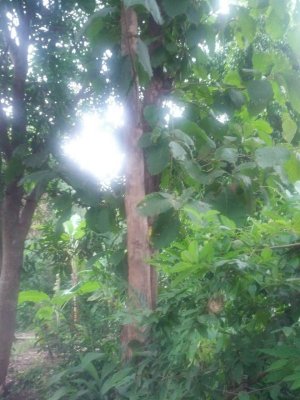

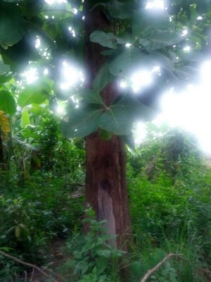

Padouk
28 aug 2013
Heb hier net een aantal bomen teak kunnen kopen, voor 1000 baht het stuk (25€)
Denk dat ik daar al een heel eind mee kom.1238250_10201454320227235_320330969_n.jpg1186986_10201454319507217_1125312645_n.jpg1233370_10201454319027205_549250329_n.jpg
