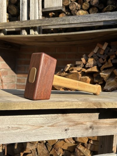

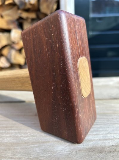

Beetje zitten klooien dit weekend met m’n nieuwe Vandiktebankje (Makita 2012). Ruw stukje hardhouten paal van de buren wat over was van een nieuwe schutting en een balkje uit een A profiel van een kozijn (geen idee welk hout dat is, maar zachter dan me lief is voor het kozijn).
Randen en steel met m’n bovenfrees op z’n kop in een workmate als tafelfrees (misschien hier not done als ik al die mooie tafelfrezen zie, maar het werkt wel). Forstner boor in de kolomboor voor het gat + beitel. Checkering met setje van Dem Bart. Afgewerkt met Tungolie.

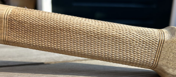

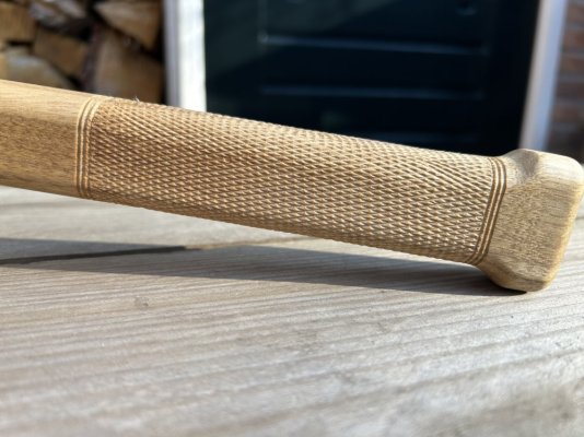

Je doet het met vijltjes. Eerst trek je één lijn met een enkel vijltje, dan gebruik je die als geleider voor een dubbel vijltje. En dan met heel veel geduld elke keer een rij opschuiven.
Je kunt de vorm van de diamantjes aanpassen door de hoek waarin je ‘dwars’ op de eerste lijn vijlt. Standaard zit er een sjabloon in voor twee verschillende hoeken. Ik kies meestal de grootste hoek om ze minder kwetsbaar te maken.
