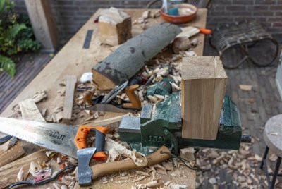

Klieven, drogen, schaven, boren en schuren:

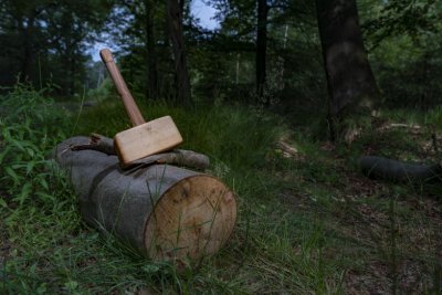

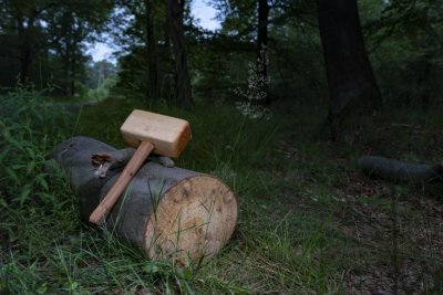

En hier de uiteindelijke hamer op dezelfde stam waar uit hij gecreëerd is.
Mijn eerste poging en best goed gelukt. (al zeg ik het zelf) :D
De kop is massief beuk en de steel is eik.
De steel is met een verborgen wig en constructie lijm vast gezet in de kop.
Dit was de eerste keer dat ik met een schaaf aan de gang ging.
Echt verslavend dat krullen maken, haha

In ieder geval een stevig hamertje;). Even goed in de olie zetten en dan....lekker gebruiken.
ik denk dat de lengte van de steel wel goed zit hoor. Voor mij kloppen de verhoudingen wel aardig.

De kop is 11cm hoog bij 9cm wijd bij 21cm breed
De steel is 31cm
Het totale gewicht komt uit op 1.940 gram.
Alles geschuurd tot grid 220.
Een eerste laag van 70% terpetijn en 30% tung olie.
Dit last ik 72 uur indrogen en dan ga ik een tweede laag 50/50 doen.
Daarna 1 of 2 keer peer jaar met 100% tung olie erover.
De steel kan korter aangezien ik hem vooral gebruik op mijn beitels. Ik pak de hamer dan net onder de kop vast.

Dat is best wel zwaar voor gebruik met je beitels. Daar ga je spierballen mee kweken.....of RSI achtige klachten op je polsen:(. Je kunt ook overwegen om een (of 2) kleinere modellen van deze hamer te maken. Voor gebruik op je beitels denk ik dat je moet zoeken naar een gewicht van net onder de kg. Als je de contouren van je hamer op een stuk papier overneemt, en dan voor de lengte van je kop van ongeveer 10 cm uitgaat, kun je van daaruit bepalen hoe lang je steel moet worden, als je de verhoudingen hetzelfde houd.

Een hamerkop van een 130mm lengte gaat veel fijner werken, zeker als je de slagvlakken ook wat schuin zaagt, laagste punt aan de kant van de steel.
Een hamer beschrijft een cirkelboog als je er mee werkt, daarom die schuine slagvlakken. Met rechte slagvlakken valt nauwelijks te werken.
