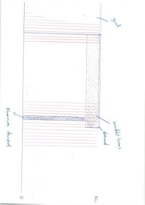

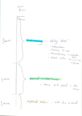

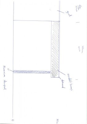

Er zijn 3 verschillende gedeeltes.
1) Eerste gedeelte is gevelbekleding. hier hebben we een volledige muur om tegenaan te werken. moet ook geïsoleerd worden.
Opbouw is dus snelbouwsteen, 12cm isolatieplaat, houten kader, dampscherm (doek) en vervolgens de padoek latten. (is deze volgorde correct?)
2) Hier loopt de houten gevelbekleding door aan het overdekte terras. Hier hebben we enkel het zwevende dak van het terras en de grond als aanwezige steunpunten.
3) Hier loopt dezelfde gevelbekleding door, maar dan zonder steun van het dak. volledig vrijstaand dus.
Balken zijn overal 5,5 cm breed en 365cm hoogte vanaf grond/0. Diepte van de balk mag variëren naargelang de benodigde stevigheid.
Extra benodigde steunpunten kunnen aangebracht worden, maar het moet esthetisch mooi blijven natuurlijk.
Ik heb een poging gedaan om wat te schetsen.
Gevel heb ik niet volledig in de breedte uitgetekend. De rest wel.
Bedoeling is dat het geheel volledig bekleed wordt in openstaand blokmotief (balk 5,5cm breed, tussenruimte +-3 cm).
bekleding aan terras en vrijstaande wand mag interval zijn (vb. lat lat spatie lat lat lat spatie lat spatie lat lat lat lat spatie lat lat spatie,..)

Fey, ik kom er niet aan uit wat je getekend hebt, je zegt dat de balkjes 5.5 cm zijn is dat 5.5 in het vierkant? Geef de houtmaten aan in breedte en dikte van het hout.

Wil je die balkjes in de grond steken?
Misschien kun je advies vragen aan de aannemer die de bouw heeft gemaakt?

Balken in de grond steken?
ik sta open voor suggesties maar in de grond steken lijkt me niet ideaal (vocht/rot).
Voor de gevelbekleding hou ik 5cm afstand tot de grond en monteer ik deze op een houten frame.
Voor het vrijstaande gedeelte dacht ik om de balken onderaan te voorzien van een houtmoer. vervolgens monteren op draadstangen die in de grond zitten en zo idem 5cm afstand tot de grond te houden.
Verankering bovenkant weet ik nog niet. zou ik het hier ook met een draadstand doen, gemonteerd in het zwevende terrasdak?
Is er nood aan steunpunten tussenin? 365/360 cm is een vrij grote overspanning..
Afmetingen balken (op aanraden houthandel):
Gevel: 5,5cm (breedte, gevelaanzicht) x 3,9cm (diepte) x 365cm (hoogte)
Vrijstaand gedeelte: 5,5cm (breedte, gevelaanzicht) x 14 cm (diepte) x 365 cm hoogte
Bouw moet nog gezet worden. Aannemer zet enkel de gevelsteen en heeft weinig kennis van houten facades...
Zijn de balkjes die je wilt gebruiken 5.5 x 3.9 cm? het geheel wordt 365 cm hoog dat is niet niks, dan moet je toch een stevige constructie hebben.
Verankeren in beton d.m.v. draadeinden M24 maar ik weet niet of dit sterk genoeg zal zijn?
Hoe ver loopt de vrijstaande wand door, als dit meer dan 2 meter is hou er rekening mee dat zo,n wand wind vangt? Als hij maar 150 cm lang is dan kan dit wel, tevens verankering aan de gevel.
Ehm nee. Wat verzorgt je regendichtheid?

1. Opbouw aan de muur: Snelbouwsteen met rechtstreeks daarop verticale houten balken (waarmee ga je die vastmaken in je snelbouwsteen?). Tussen de balken van dit kader steek je isolatie, dus isolatie en balken moeten even dik zijn. Daarover trek je een "Delta doek" (waterdicht maar damp-open) die je vastschiet aan het hout. Daarop maak je horizontale balken, dus dwars op het vorige en best verf je die zwart anders ga die fel zien als je met spaties tussen je eindbalken werkt. Hierop maak je je padoek vast. Onderkant en bovenkant altijd enkele cm wegblijven van grond en plafond.
2. Je zal wellicht een compleet houten kader moeten maken om de vrijstaande muur voldoende stevig te krijgen. Wij hebben voor onze carport (muur van 6,4 meter) het volgende gedaan:
- elke 2m een houten balk (12cmx12cm) op verstelbare (in de hoogte) poten.
- Vanboven over het geheel een doorlopende plank van 12cm x 4,5 cm.
- Beneden, tussen de palen een gelijkaardige plank die we aan weerskanten van de paal op L-ijzertjes hebben vastgemaakt.
- Tussen de dikke palen nog telkens twee verticale 'balken' van 12 x 4,5 cm (om de 60 cm ongeveer).
- Hierop kwamen horizontale balkjes van ik dacht 45x45 mm (iets dat voldoende breed is om onze planken van 145mm op drie plaatsen te kunnen schieten)
- Op deze balkjes werd verticaal padoek planken geschoten met Rvs nagels
De losstaande wand ENKEL aan het dak van het terras bevestigen lijkt met wat te instabiel. Je gaat aan de onderkant altijd een verbinding moeten maken tussen de ijzeren paal en de gevel...maar gezien de afstand lijkt met dat een heel gewicht om enkel aan dak te bevestigen...vandaar nog op enkele plaatsen ondersteunen lijkt me.
Hoe ook rekening dat je bij een 'open' kader nog steeds de achterliggende balken gaat zien. Dat was de reden dat wij uiteindelijk voor een gesloten systeem hebben gekozen.
