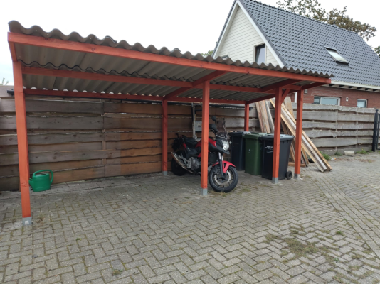

Houten fietsenstalling, gebruikt dak dichtmaken
trigger
15 jun 2020
3.045
2.275
Emmen
bigbeardbuilds.nl
geliefde medehoutveredelaars, ik bouw een fietsenschuurtje. Het hout was over van een stapeltje b-keuze lariks dat ik nog had liggen en de dakplaten heb ik gratis opgehaald van marktplaats. Lekker groen enzo :). Ik heb de officiele schroeven gebruikt voor vezelcementplaten (van die lange dingen met een metalen en rubberen ring) maar omdat het gebruikte platen zijn, hebben ze hier en daar nog een gaatje van de vorige installatie.
Wat is de makkelijkste manier om die een beetje mooi dicht te maken zodat de fietsen echt droog blijven? Ik zat te denken stukje ducttape eroverheen en dan kit of siliconen om het op te vullen? Of is hier speciaal spul voor? Het is maar net dat het water eroverheen loopt, hoeft niet fancy te zijn. Als het dak zijn tijd gehad heeft kan ik er altijd weer wat nieuws op gooien.
(nee, het is nog niet af... moet nog de voorkant van de platen trimmen, windveren erop en de zijkanten ga ik dichtmaken, dakgoot beetje beter uitlijnen etc).
waarom je je over die gaatjes zorgen zou maken, zie ik niet
op de foto zitten die op de bovenkant van de golvingen
weinig kans dat daar veel regendruppels door vliegen
zaten de gaatjes in de onderkant van de golvingen, zou ik echt bezorgd zijn
bij een stalling die wel een dak heeft, doch slechts aan 1 kant 'afgemuurd' is, verwacht ik vooral slagregen
8.894
2.485
De gaatjes zitten toch altijd op de golf en niet in het dal?
zo hoort het
maar je weet nooit
en onwetende hergebruiker zou de platen om kunnen draaien
dat kan ik uit de foto niet op maken
heb al de gekste dingen gezien
blijft de vraag hoeveel regenwater er door dat gaatje gaat stromen
terwijl de stalling aan 3 zijden aan wind én regen bloot gesteld is

Nu begrijp ik dat jullie een dagje ouder worden en lezen daarom meer moeite kost maar ik heb er toch echt bij geschreven dat de stalling nog niet af is en onder andere nog wanden krijgt :p.
De platen komen uit 2010 en zijn (dus) asbestvrij. De gaatjes bovenin (bij de rand) zijn niet van toepassing, ik ga die rand trimmen tot aan de houten balk en dan ook daar een windveer maken. De gaatjes die ik dichtgesmeerd hebben zaten (inderdaad) richting de lage onderzijde van de platen. Sommige kon ik hergebruiken zoals ik ze gebruikt hebt, maar ze zaten simpelweg niet allemaal op dezelfde plek geboord (geen idee hoe de ondersteuning er origineel uitzag bij hem).
iedereen wordt een dagje ouder
en er is hier zo veel te lezen
zelfs in onze oude dag zouden we het nog niet in ons warhoofd halen om in het dal van de platen gaten te boren

Nee nee, de gaatjes zitten wel op de hoge delen (de heuveltjes) van de platen, ik bedoel dat het dak schuin ligt en ik dus alleen de gaatjes heb gedicht in de lage zijde van het dák, omdat gaatjes in de hoge zijde van het dak straks weggewerkt worden.
