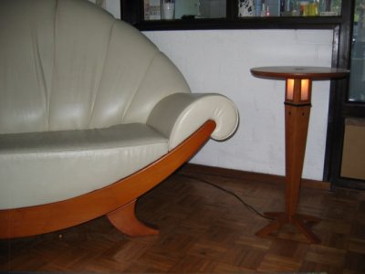

Toevallig van de week in een ander topic nog de foto geplaatst van een tafeltje met electrasnoer erdoor.
Die had ik ook in 2 delen gezaagd en een gleuf voor de draad gefreesd en weer verlijmd.
Zie je niets van.
Hier nog een keer.
