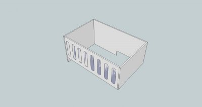

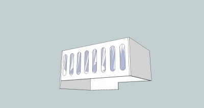

Voor onze vakantie met de caravan wil ik een campingbedje maken voor m'n jongste van 9 maand, dit met name i.v.m. te weinig ruimte in de caravan. Zie bijgevoegde tekeningen. Van welk hout kan ik dit het beste maken en hoe dik?
Daarnaast is het nog een uitdaging om hem demontabel te maken zodat hij tijdens de reis mooi ingeklapt kan blijven. Ik heb al gedacht aan bedhaken, maar ik wil eigenlijk niet teveel uitstekende dingen aan de binnenkant van het bedje i.v.m. stoten e.d.
Ik hoor graag jullie mening en tips!

Als ik dit ontwerp zie zou ik uitgaan van 6 mm mdf en de randen afwerken met een houten lijstje. De hoeken zou ik scharnierend maken met een leren veter door gaatjes of zo.
Als je dat lijstje rondom doet misschien een mogelijkheid om een locking systeem te bedenken in de hoeken. Dat ze in elkaar klikken of schuiven.

op de korte kanten een U profiel waar de lange kanten in passen, hier 2 (of 3) gaten doorheen boren en dan een (verzonken) bout met een (vleugel) moertje erdoor.
En 6 mm lijkt me wel wat aan de dunne kant, zou eerder voor multiplex 9 of 12 mm gaan denk ik

MDF is in verhouding erg zwaar en in 6mm lijkt het me ook zwak. Ik zou ook voor multiplex gaan en dan 9mm.

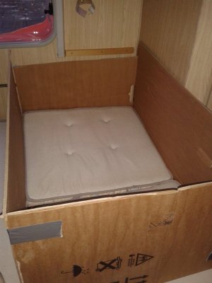

Het gaat me er om dat hij niet echt zwaar wordt, maar kan ook niet te dik. Dit in verband met de ruimte tussen de kussen waar hij moet passen. De 'uitstulpingen' aan de onderkant zijn er voor om hem op de plek te houden. Op bijgevoegde foto zie je de 'mal' van karton.
Misschien dat ik anders ga voor een niet demontabele versie. En mogelijk is het maar voor één vakantie, dus wil er ook weer niet teveel tijd aan besteden.
@JPAJS Ik ga denken over het lockingsysteem vanuit de hoeken.
@LMM Op zich een goed idee maar (en dat kon je niet weten) het is ook de bedoeling dat er nog iemand naast komt te slapen en aan de andere zijkant zit een kast, dus klem (zie ook foto).
Zou MDF 6mm niet stevig genoeg zijn voor eenmalig gebruik? De kleine is nu 9 maand.

Is het geen idee om van doek een etui te maken met vier vakken. Die te vullen met 4 mm triplex, eventueel kan er nog een laagje schuim op de plaat aan de binnen zijde plakken. Flapje extra met klittenband en je vouwt het zo in elkaar. Matrasje er in en alles blijft wel staan. Alleen het uitzicht is niet denderend zonder die getekende gleuven.
Spaander
26 jul 2011
1.979
121
West-Friesland
Persoonlijk zou ik er geen gleuven inmaken i.v.m. de veiligheid dat er iets tussen kan komen.
Wil je toch uitzicht van de kleine vanuit het bedje dan zijn daar wel andere mogelijkheden voor.
Misschien een idee om van de vier zijden de verbinding met pennen/deuvels maken daarna droog in elkaar zetten met twee kleine spanbanden eromheen of klemmetjes op de hoeken aan de buitenkant.
