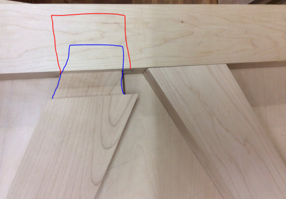

In onderstaand topic zie je mijn oplossing vanaf bericht #82 met toogpennen.
Ohhh... me likey! Zie ik het goed dat het deel van de poot een soort van trapezoide (blauw) is die in een rechthoekig gat terecht komt (rood)?
Roelv
16 jul 2023
201
103
Utrecht
Ahhh, over het hoofd gezien. Ik zou dit alles met de beitel moeten doen, maar waar een wil is, is een weg!
