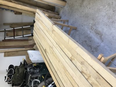

Ik ben er nu mee bezig, vanmiddag de balken voor het blad geselecteerd. Ik heb een vlak- vandiktebankje en hier heb ik nog wel even werk aan.
de tafel maak ik in zn geheel uit eiken. Ik moet het ontwerp nog uittekenen, ben steeds een beetje aan het puzzelen geweest met de poten. Het geheel moet niet te veel “picknicktafel” worden en waar Tjeerd de poten recht heeft staan (compilimenten voor de tafel!!) wil ik de poten onder een lichte hoek hebben staan.
Ik twijfel ook nog of ik het blad helemaal dicht moet maken, of misschien uit 2 of 3 delen maken met den kleine ruimte voor water. Iemand hier nog advies op?

De bevestiging van het blad wil ik niet zichtbaar hebben, dus van onderaf
