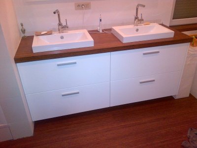

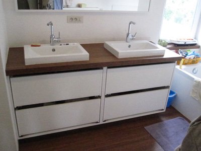

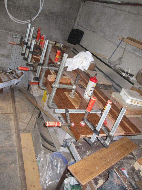

Zoals beloofd, hierbij een update van het meubelblad voor het badkamermeubel. Uiteindelijk heb ik dan toch voor de kopse kanten van het blad de planken in verstek gezaagd en aan elkaar gelijmd. De planken zelf heb ik gelijmd op een multiplex van 2,2 cm. Hieronder een kort beeldverslag van 'the making of' :)
Het is wel nog een beetje aanmodderen in mijn voorlopig atelier en op zolder in afwachting van een definitief atelier deze winter
Eerste stap: multiplex op maat zagen en eerste plank voor de kopse kant in verstek zagen
Daarna de kopse kanten van elke plank in verstek zagen
Daarna alles op de multiplex lijmen
Basis voor de kasten maken
Voorlopig eindresultaat

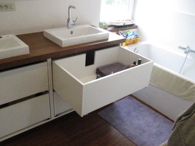

Ik zal een foto van mijn wastafel plaatsen, die ik heb gemaakt.
tuoh
De Tandem Blumotion is een heel goede schuifgeleider, je schuiven lopen dan op rolletjes :D
Maar ook de Quadro van Hettïch is een heel goede geleider, en zo zijn er nog meer merken die uitstekend gaan voldoen.
Mijn grote gereedschapskoffer is uitgevoerd met vier schuiven die lopen op quadro telescoopgeleiders, en dat doen ze nu al dertig jaar zonder mankeren, in zeer ongunstige omstandigheden dan nog ( stof) maar ze geven geen krimp.

Ziet er keurig uit!
Hoe ging het in verstek zagen van dat bamboe? Ik heb al gelezen dat het een taaie 'hout'soort is, waarbij snijgereedschap heel snel slijt, en moeilijk te bewerken is. Ben benieuwd naar het antwoord;-)

Het in verstek zagen ging eigenlijk zonder noemenswaardige problemen met de cirkelzaag. Het blad is ook gemaakt met de stroken multilagig parket, dus misschien heeft dat wat er mee te maken. Het in de lengte in verstek zagen ging alleszins beter dan de planken afkorten. Hierbij had ik wel de indruk dat de scherpte van mijn zaagblad redelijk rap weg was.
Mocht ik in de toekomst nog een dergelijk project doen, dan zou ik zel als frezen met een verstekfrees, dan zou de afwerking nog iets beter zijn.

Dat is een mooi meubel geworden!
Waar heb je het mee afgewerkt, olie, lak?
Het zijn groene mdf-paneeltjes die in de lak zijn gezet. Het lakken van een meubel is altijd iets waar ik sterk tegenop zie. Hoe glad ik ook heb opgeschuurd en hoeveel keer ik ook heb tussengeschuurd, toch blijf ik in de eindafwerking altijd kleine (al zijn het maar heel kleine) 'foutjes' zien. Waarschijnlijk ben ik te perfectionistisch ingesteld, want als ik dit dan toon aan een buitenstaander, valt het hun in geen 100 jaar op:confused: Maar waarschijnlijk ben ik niet de enige houtbewerker op dit forum die met fenomeen te kampen heeft:eek:
