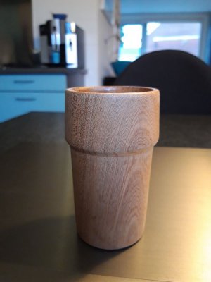

Kleindochter Britt wilde graag van opa een drinkbeker voor op haar nachtkastje.
Dat heeft opa dan ook maar gemaakt.
Model cola-glas maar dan op kleuterniveau: 95 mm hoog en 55 mm doorsnede.
Het is plataan en de binnenkant is afgewerkt met zgn. Fasspech oftewel brouwerspek.
Verwarmen in een pannetje op een elektrisch plaatje (nooit op gas anders gaat de boel in de hens). Beker vullen en direct weer eruit gieten.
Na het stollen van de pek kun je met een verfafbrandföhn de pek weer voorzichtig verwarmen om af te werken.
De eerste dagen stinkt het spul een beetje maar daarna niets meer en volkomen foodsafe.

Nee Peter, met houtsoorten weet ik het nooit zeker. Er zitten hele kleine zigzagjes in. Iep misschien?
Ja, dat dacht ik ook, het lijkt me ook te donker voor plataan.

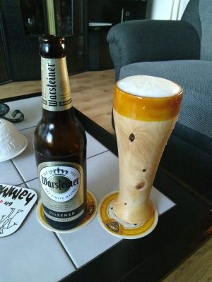

Zelf heb ik laatst ook Fasspech gebruikt voor bekers. Nadat de bekers ware afgekoeld waren ze niet meer rond, zo te zien is dit bij jou niet het geval.
De beker is perfect rond gebleven. Die beker van jou was toch voor de whisky?
Een paar slokjes en dan lijkt niets meer wat het is ...., rond is niet meer rond etc., etc.
